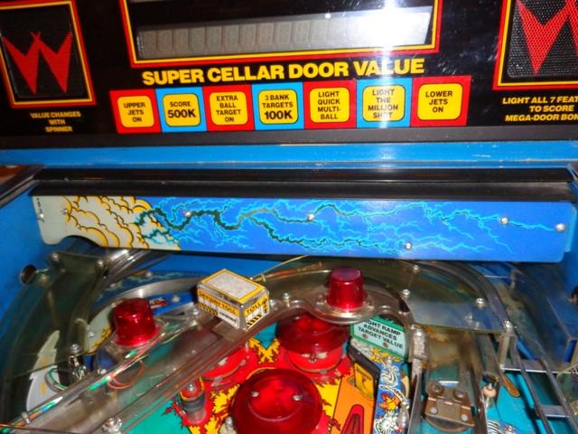

Bonjour a tous,
J'ai un souci sur mon whirlwind, le bandeau d'orage, en dessous de l'afficheur, et qui sert également à l'éclairage du dessus du plateau, ne fonctionne pas.
J'ai vérifié les ampoules, pas de souci de ce coté.
Il semble être alimenté depuis la carte son, mais cela me semble bizzarre.
Avez vous déjà ce souci, et une solution de dépannage.
Merci par avance.
Bruno.

J'ai regardé sur internet une vidéo de quelqu'un qui y jouait, et le bandeau dont je parle fait bien des flashs. Ce serait donc peut être un problème de lampes flash ?
en fait il s'agit bien des lampes flash qui ne fonctionnent pas.
Quelles peuvent être les causes du dysfonctionnement ? Que faut-il contrôler en premier ?

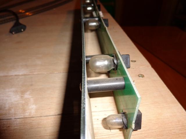

Déjà elles sont pas très neuves
Commence par les démonter
Vois les supports des lampes
Assez classique ce souci !
Vérifie les ampoules aussi
