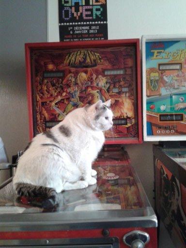

Le verre simple suffit : il résiste aux ballades d' un chat de 8 kg 400. La preuve :
Légérement ponçer les arrêtes avec du papier de verre grain fin et c' est tellement beau.
c'est pas un chat ,c'est un boeuf :lol:
C'est un tank ton chat mdr
