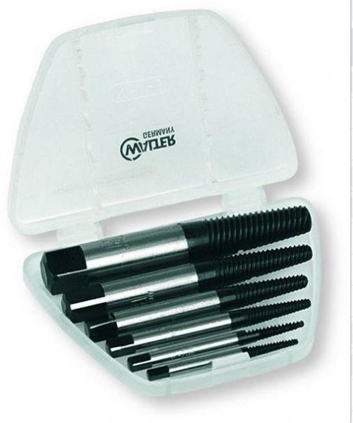

- Tu as les extracteurs, encore faut il que la vis soit d'une bonne taille.
- Percer la vis avec un forêt métal.
- Tenter de faire une encoche dans la vis avec un tournevis en tapant dessus ( tranquillement )

il y a un outil exprès pour cela, l'extracteur ou " queue de cochon" et ta vis sortira sans problème
Les extracteurs c'est bien quand tu a un diamètre nominale de vis un peu plus gros.
Dans ce cas là, la vis doit faire 3mm de diamètre, c'est chaud pour percer sans déraper...

Cela abîmera le plateau les extracteurs. Ils sont dédiés à des vis métaux dans le métal.

Les arraches goujons n'iront pas du tout pour le cas présent. Ce sera tout simplement impossible de le mettre dans une si petite vis (déjà par le diamètre et en plus la cassure fera que ce ne sera jamais possible de percer dans la vis sans ripper).
Pis t'façon je n'ai jamais eu confiance en ces trucs là MDRMDR A chaque fois soit l'arrache goujon a cassé soit ca a écarté le restant de vis et bloqué encore plus dans le support (voir déjà cassé le support), ou simplement a grignoté/glissé/limé dans la vis.
