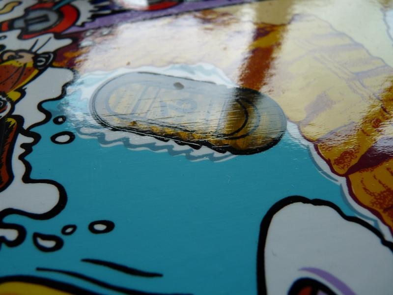

Il y a quelques jours, une mouche m'a piqué et du coup, coup de folie : j'ai décidé de démonter, d'enlever le mylar tout cracra qu'il y avait sur mon White Water.
Après nettoyage du plateau, je constate qu'il y a quelques endroits des éclats de vernis à quelques endroits.
Je voulais savoir s'il était possible de faire juste des petites retouches sans pour autant tout revernir.
Si oui, quelle serait la marche à suivre et quels produits et outils utiliser.
Merci pour vos conseils avisés ;)

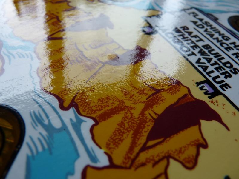

Au vu de tes photos, il me semble qu'au contraire, ton vernis d'origine est absolument neuf et "fleur de coin" ( terme de numismatique - les pièces de monnaie -). Ce qui n'est pas surprenant si le mylar était d'origine et que tu viens de l'ôter.
Tes éclats de vernis me semblent être des dépôts de colle non enlevés.
Pour ma part, c'est un signe de très très grande qualité! Le plateau a l'air superbe...
Je ne saurai que trop te conseiller de ne pas y toucher...Et de mettre de belles billes neuves bien lisses.
Oui il a l'air nickel ce vernis, essaye de voir si ce n'est pas un reste de colle, sinon, si c'est vraiment un eclat de vernis, si c'etait moi, je mettrais un coup de vernis automobile en bombe local (avec une protection) puis un coup de polish dessus pour attenuer la difference avec la zone adjacente.
Ensuite, le vernis suffit pour la protection, il n'y a pas besoin de mettre un mylar par dessus (en gros, il faut vernis ou mylar, vernis + mylar n'est pas obligatoire).
Pour proteger definitivement ton plateau, il y a aussi la solution du playfield protector, c'est ce que j'ai prevu pour mon getaway (qui a juste le vernis).

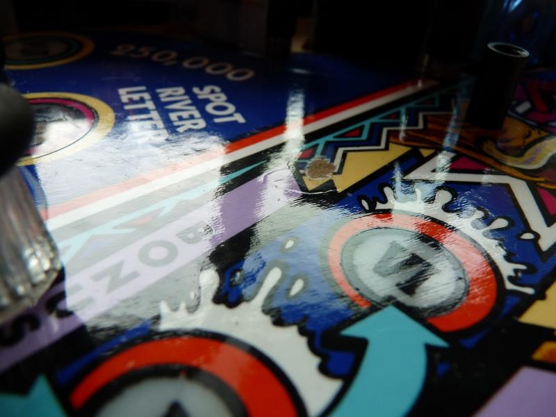

En tout cas, ce n'est pas un reste de colle. Ca fait penser à une bulle qui aurait éclaté et laissé place à une partie sans verni à l'inverse de cette photo où là on note bien une partie plus terne due au passage de la bille.
Et là, ben là ça craint par contre...
Merci pour vos premiers conseils. Pour les genres d'éclats je vais prendre l'option de ne rien faire, en revanche avec ou sans retouche peinture pour le trou et la coulée terne, le vernis auto est approprié aussi ?
Rom_000, je vaporise que sur la zone a traité en protégeant tout autour, c'est ça ? et pour polisher un produit spécifique ou juste genre peau de chamois pour faire briller ?

Pour le trou, je repasserais en premier une couche de peinture blanche pour masquer le bois puis je referais une retouche au pinceau ou au cure dent au mieux.
Pour le vernis, je prend un vernis auto en bombe qui resiste bien au rayure.
Ensuite pour le polish qui va aplanir les differences de par son action micro abrasives, je parlais bien d'un produit specifique: je prends du Novus 2 puis Novus 1 mais avec un polish auto, cela fait tres bien l'affaire aussi.
Et le playfield protector, c'est un produit specifique, fais des recherches, tu verras cela a l'air pas mal, c'est une feuille rigide de type Lexan qui se pose (pas de colle) sur le playfield, ca donne un bon rendu.
Il te faut le modele specifique au WW.

Cool et merci Rom_000 pour ces infos que je vais surement mettre en pratique sauf pour la peinture. Je sais c'est couillon, mais je vais laisser soit le bois, soit du blanc, revernir et polir. Si j'essaye de faire quelque chose de propre, ben ça ne le sera pas. Le coup des teintes, des détails, je vais faire un carnage vivi
L'impact que tu montres n'est pas difficile à refaire ! des couleurs unies, du blanc, du noir...et des surfaces délimités par des lignes droite !
Ton plateau vaut le coup de faire un petit effort ! allez zou, des pinceaux, des couleurs acryliques, des tests pour trouver le bon mélange de couleur et en avant!
Au pire du pire du pire, tu n'as pas dans ton entourage quelqu'un qui a fait les bozarts ? un peu de flatterie, un billet, et au boulot. Faut les flatter un peu dans le sens du poil, parce qu'ils s'imaginent tous peindre comme Rembrandt (alors qu'on en est loin, les expos d'art contemporain le prouvent ^^ ), mais sur ce genre de restauration ils peuvent gérer ;-)
