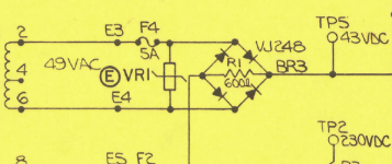

Bonjour à tous ,
Je remets en route plusieurs Bally stockés depuis des lustres, j’ai un doute sur les varistances de trois alimentations , en test diodes elles sonnent en continuité, en test ohms , deux me donnent 1 ohm l’autre 2 ohms et la troisième rien , je précise qu’elles sont tjr. soudées sur la carte , je pense qu’une ou deux sont en défaut..?

Alors pas de bol l'ami
Quelle varistance ?
Sur la carte Redressement ?
OU sur la caisse
Je pense que tu parles de la carte de redressement en lien avec le transformateur
Si oui elle doit être de résistances très grande (lue par ton multimètre)
N'oublie pas de déposer le fusible avant du 43V sinon tu as l'enroulement du transfo en //
et ta lecture serait faussée
Ok ! Merci , oui celle de la carte de redressement , et je n’ai pas enlevé le fuse F4 , donc pas bon , j’y retourne… yoyo1
