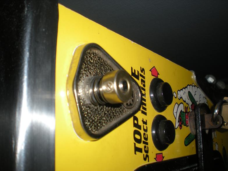

Voilà la partie réparée sur le lanceur
Visiblement c'est la partie qu'on tire sur le lanceur qui ne tenait plus, du coup ils ont fixé une vis au travers.
Mais bon ca va c'est fait proprement et je ne pense pas que ca doit gêner.

Le lanceur de bille n'est rien du tout
Tu le change
