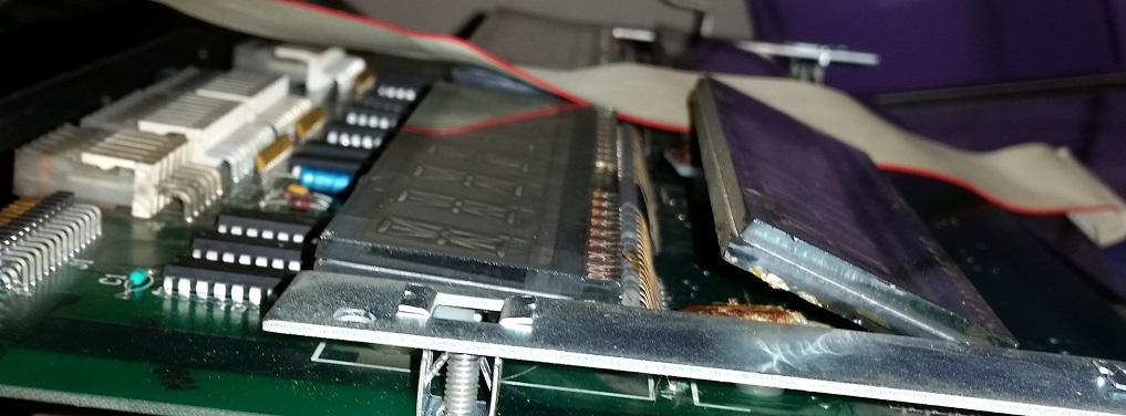

Finalement pas besoin de photos, j'ai tout démonté pour voir si pas de problème visible sur l'arrière, ras niveau connectiques et carte, par contre lafficheur est incliné vers l'avant. En le remettant bien a la verticale la ligne du haut fonctionne nickel il doit y avoir un contact qui merdouille quelque part mais je ne vois pas ou, bizarre...
Par contre 3 des 4 afficheurs ne tiennent que par la Connectique, les "tetons" en plastique qui doivent les maintenir en place sont bien la mais les afficheurs ne sont plus fixés dessus . Ca a deja dû etre rafistolé par le passé car il y a une epaisseur de double face a voir. Ils sont maintenus comment normalement, par de la colle?

J'avais pris une photo, je la mets quand même au cas où ça peut aider quelqu'un à l'avenir...
Nettoies bien avec de l'acétone et il faut du double face pour miroir
