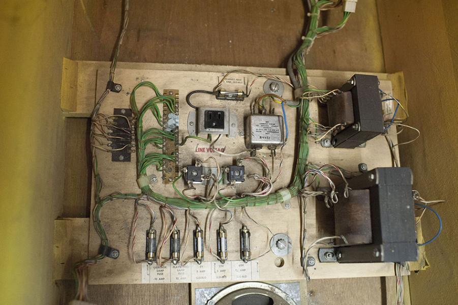

On a donc branché la bête... elle faisait sauté sauter les plombs de la baraque. On a court-circuité le filtre d'interférence et hop..magie..tout s'allume!

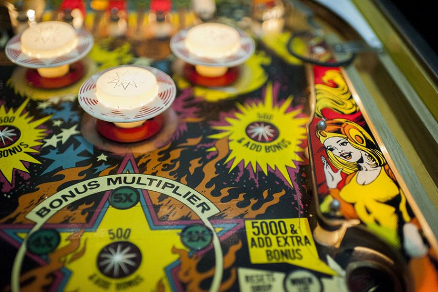

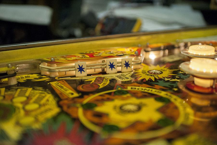

Les cibles tombantes sont a peine marquées
les décors plastiques sont en un seul morceau et non fissuré (celui de gauche est légèrement ondulé..sans doute a cause de la chaleur des lampes j'imagine)
les afficheurs, les batteurs, les bumpers, les cibles fonctionnent.
bref tous les "organes" du jeu ont l'air de fonctionner.

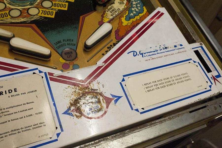

Sinon l'apron a pas mal ramassé, on dirait qu'il y a des traces de colle neoprène sur le milieu de la plaque.

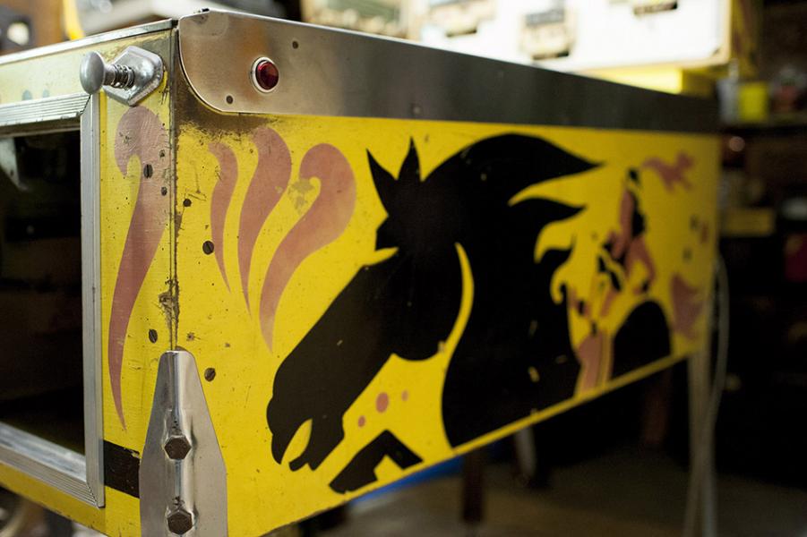

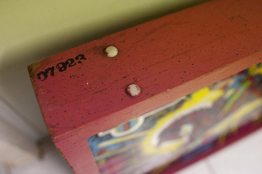

La peinture de la caisse est usée jusqu'au bois a niveau des boutons qui actionnent les batteurs

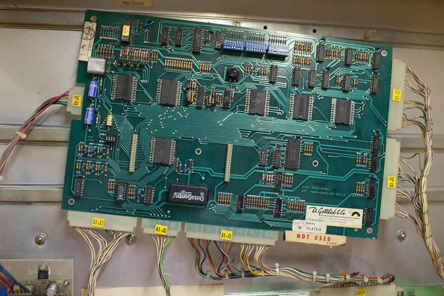

On est bien d'accord que l'accu c'est le bloc noir "datasentry" qu'il y a sur la carte CPU?
Si j'ai bien compris ca peut se remplacer par un porte pile qui contient 3 piles classiques, c'est bien ça?
du coup il vaut mieux le déporter de la carte pour éviter tout accident de coulure?

dalerg a dit:
Oui, tout à fait ;)
un petit sys 1 me parait indispensable dans une collec. de flip vivi pour ta pile oublie pas de mettre une diode comme indiqué dans les articles gottlieb écrit par David, ou tu trouveras une mine d'info pour fiabiliser l'ensemble de l'électronique, à lire absolument au début de l'aventure ...yauyo
Je confirme : les articles sont tip top sup.
Et ça permet de fiabiliser les machines, notamment en remplaçant les composants fragiles ;)

Un accu se remplace par un accu ou un condensateur. Si tu veux mettre des piles, il faut ajouter une diode.
