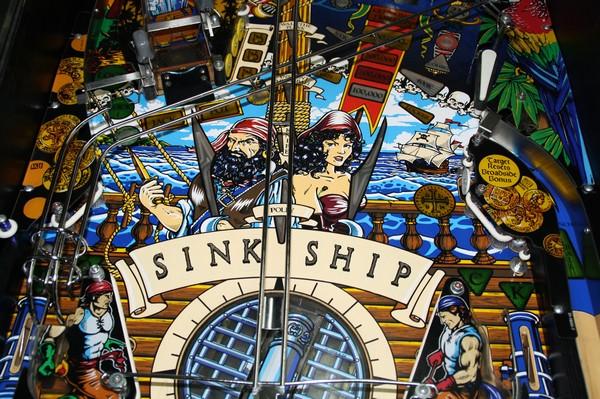

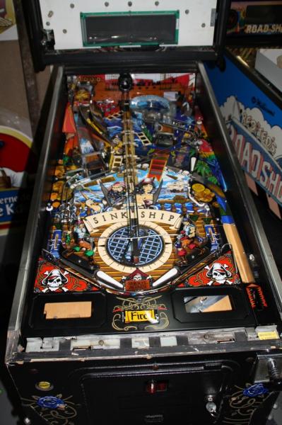

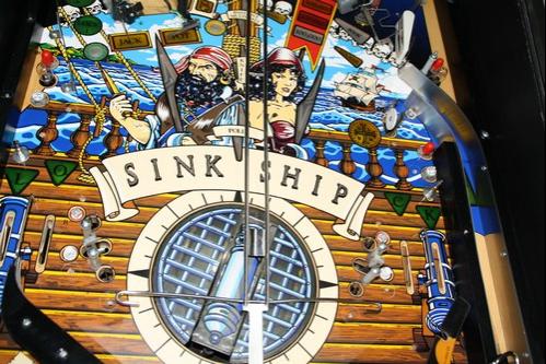

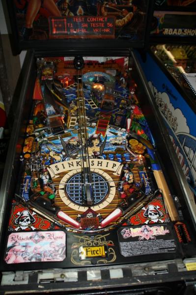

Voici les photos, le plateau est en très bon état, pas d'usure, pas d'insert décollé.

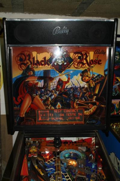

En revanche les lampes y en a toute une série qui ne s'allume pas dans le fronton(fil blanc et vert)
La nappe dut DOT a pris un coup aussi (pliure prolongée)

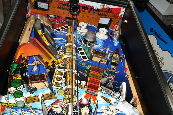

Le démontage est commencé pour un bon nettoyage

La révision est en cours, le démontage du plateau est bien entamé, ce qui est génant c'est que le plateau n'est pas coulissant

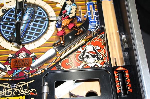

La partie décorée en bas du plateau qui recouvre le mécanisme d'éjection des billes sur laquelle se trouve les cartes d'instruction.

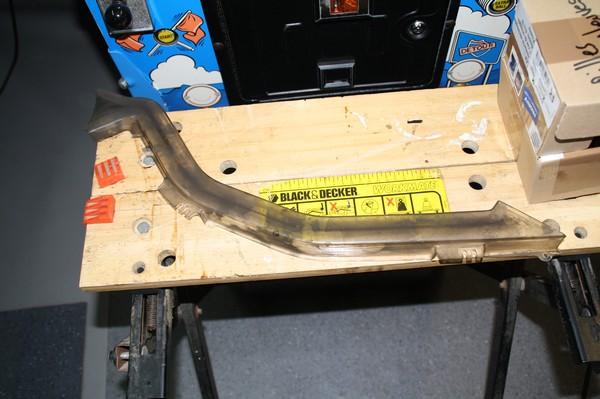

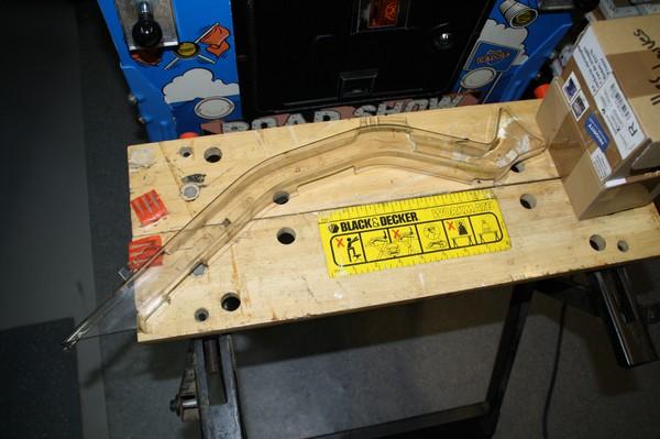

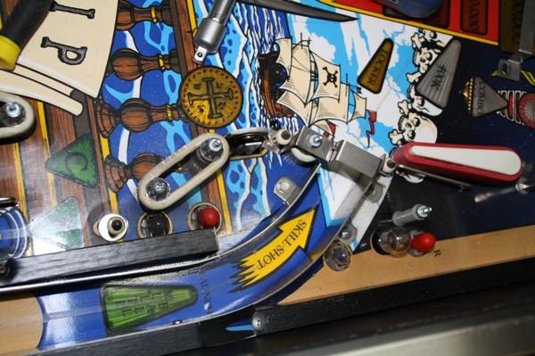

J'ai bien travaillé hier,
nettoyage du plateau, des éléments et début du remontage, installation de quelques leds
Ca avance tres bien et rapidement
Ca se termine mais j'ai bossé comme un dingue

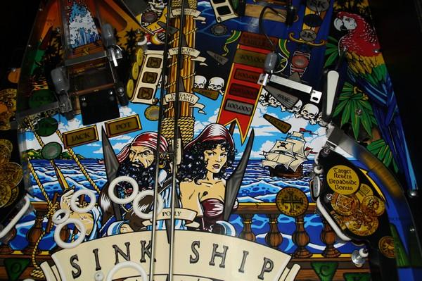

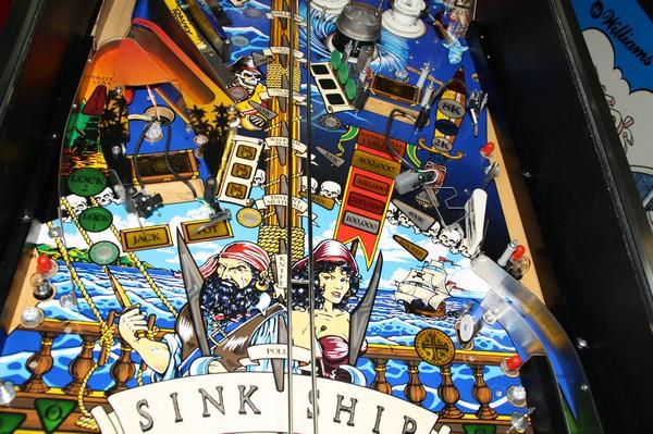

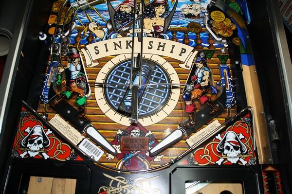

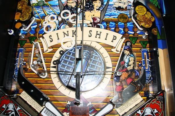

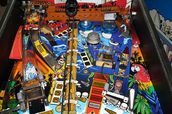

voici les photos du plateau
Il a l'air bien beau ton jeu s01
et en dessous aussi c'est crado
mais avec de l'huile de coude c'est tout propre

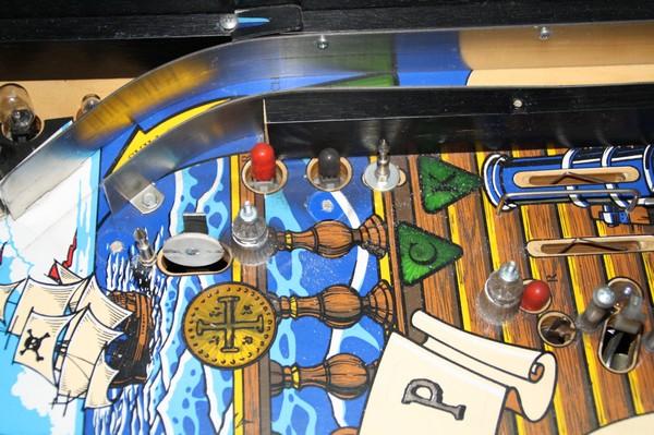

Pour le garder dans cet état il faut vérifier régulièrement que la bille envoyée par le canon, ne tape pas à l'entrée du plateau (usure récurrente sur ce modèle), d'ou parfois la nécessité de mettre le mécanisme du canon à niveau grace aux réglages sous le plateau.

pour les batteurs c'est cool que tu en ais, j'attend de trouver ma panne d'éclairage du fronton pour commander tout d'un coup ainsi que les composants du road show
Connecteurs à ce que l'on vient de t'en répondre ;)
