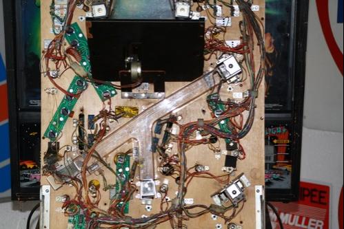

Salut voici quelques photos prises lors du début du démontage ça devrait m'aider le jour où il faudra le remonter, en tout cas on voit bien qu'il est crado

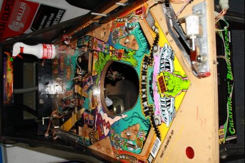

Commande Rp arrivée, Le Red Devil je sais pas ce qui y a dedans mais ça décrasse sévère, Produit au top.
Demain je mets des photos "propres" Kontent
Clair
iMange la saleté :lol:
Voici mon plateau tout propre avec un nouveau mylar
Et pour prouver l'efficacité du Red devil la photo du subway qui était tout noir
Voilà ça avance gentiment mais surement

Je vois que tu as bien démonté
Et tout comme moi tu laisse le déviateur de rampe haute en place ;)
Tu as bien fait
Car c'est une vrai misère s'il faille le régler (tenir le tube métal et l'écrou)
je l ai laissé car il ne gêne pas au démontage. Le mylar est posé,on verra à l'usage si il tient le coup!
