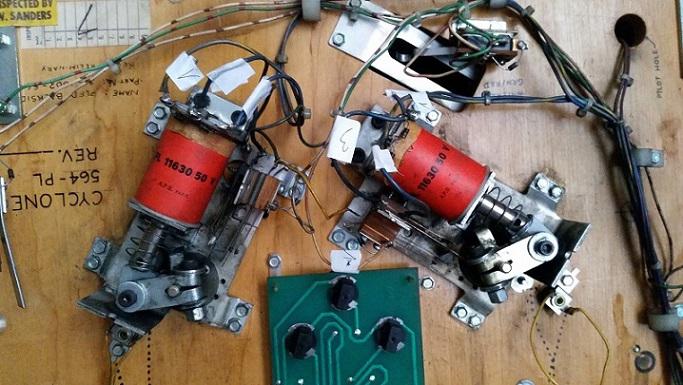

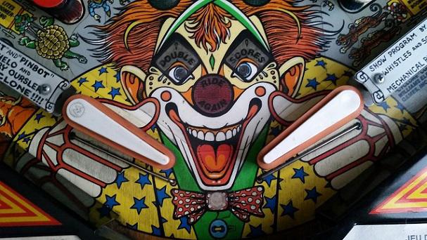

J'ai pris les photos voila ce que ça donne:
Vue du dessus: le flip de droite est "réglé" plus bas que le gauche, et il manque de force pour pouvoir faire la rampe centrale, on arrive à la faire mais très rarement, en général la bille monte à peine assez pour retomber au niveau des bumpers.
Vue du dessous: aucun commentaire, je n'y connais rien pour le moment débil
Changement de l'ensemble mécanique :
Plongeur + biellette + pince pour les deux cotés car ils sont usés et gras en plus
Remplacement des deux Guides
Deux doigts de batteurs
et deux butées 12390
Et ce sera impeccable
