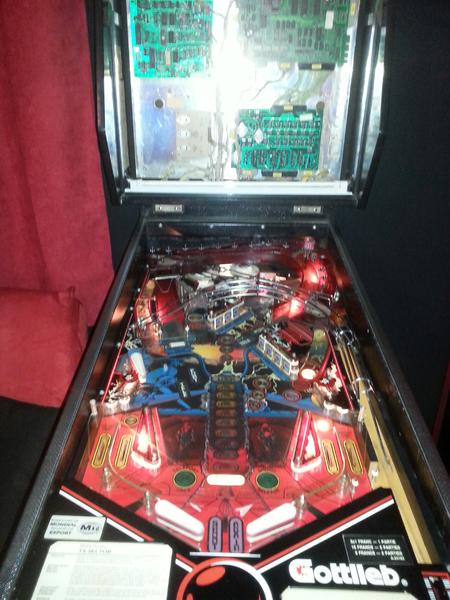

Après plusieurs mois d'absence, de déménagement, etc..
Je reviens enfin.
J'ai rebranché mon tx sector et là c'est la drame..
Il n'y plus grand chose qui s'allume, hors la partie plateau, la partie haute est éteinte.
Quelqu'un aurait-il une méga petite idée.
Snif snif
Salut a toi
Teste et ajuste le 5 volt
c'est la petite carte avec un gros radiateur ,
debranche a la sortie la prise qui vat a la cpu et tu teste la tensions
tu as un petit potard ,regle a 5.10 a vide
a+
