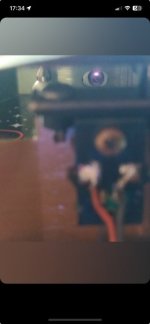

je n ai plus de détections entrée et sortie du mini plateau d un seul coup ; pas de message d erreurs au démarrage du flip ; en test les optos ne fonctionnent pas . pas de lumieres led avec prise photo .
J ai verifié connectiques soudures etc.. Les autres optos eux fonctionnent parfaitement .

en test quand je chinte les optos bleu entrée et sortie du mini plateau ; j ai bien la detection et information en mode test de ces optos
je nage ;;;;
les deux dels bleu ne donnent rien au metrix et multimetre dans un sens comme de l autre ; hs ?
