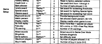

tu vas sur le site ipdb.com
tu recherches ton flipper Truck stop.
Dans le bas de la page, tu peux télécharger le pdf English Manual qui te donne tous les règlages de ton flipper, y compris pour le mettre en FREE PLAY

Sinon pour complément de ce qui à été dit
Mettre sur YES

Euréka, ça fonctionne !
Un grand merci à vous. je l'ai remis en Free play et pour la boule qui se coince, j'ai trouvé, il y avait une étiquette qui a été décollé mais il reste de la colle.
