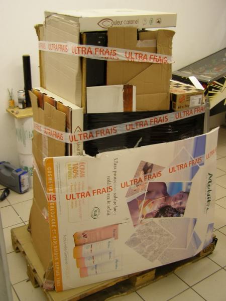

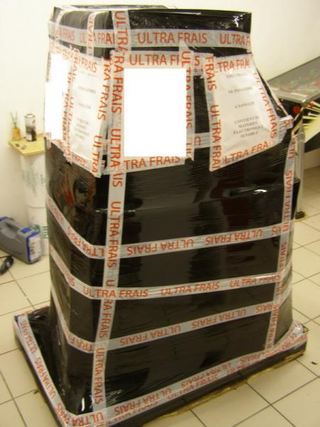

Mais si, mais si, mais il faut une palette europe 80*120, du bon film, du gros scotch et de la place...
Bien protéger le tout ( j'affirme qu'il y a un flip là dessous ! ^^ ), et filmer très fortement ensuite, et scotcher...
Bien entendu, aucun transporteur ne prendra un flip tout nu ! ^^

trés bon ca, adhesif PP fond blanc imprimé rouge ultra frais (primordiale pour un flip.. :lol: ) pour peu que la colle soit du solvant et non de l'acrylique ou du hot melt ca renforce la qualité de l'emballage
film manuel noir, au alentour de 20U, rouleau de 450 mm de laize par 300 m de long...
