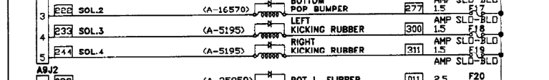

j'ai les kickers d'élastique qui restent activés durant le jeu et qui me font griller le fusible F19, comment identifier quel transistor Q est concerné sur la carte A3 ?
je n'ai pas les schémas électriques.
Bonjour en repérant les connecteurs tu retire ta carte tu la met a l’envers et avec ton contrôleur en ohmmètre tu contrôle les transistors un par un et celui qui bip c'est l bon..

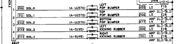

j'ai changé les IRL530 qui étaient en défaut, le fusible tient maintenant (1,5 A SB) mais les kicker rubber ne s'activent toujours pas ...
du côté de la bobine de gauche (kicker rubber gauche), j'ai deux câbles coupés dans le vide (câble blanc trait rouge-orange-orange et câble blanc trait noir-orange) ?
La bobine de gauche est reliée sur celle de droite directement par deux câbles.
Les switchs fonctionnent bien car il me décompte les points mais pas d'activation des bobines.
Les fils non reliés sont coupés nets et laissés ainsi dans la tresse près de la bobine.
Oui, c'est bien ce code couleur donc si je comprends bien ils servaient à la base à alimenter la bobine sol.3. Je vais les refaire sur la bobine (en respectant le sens de la diode ...)
