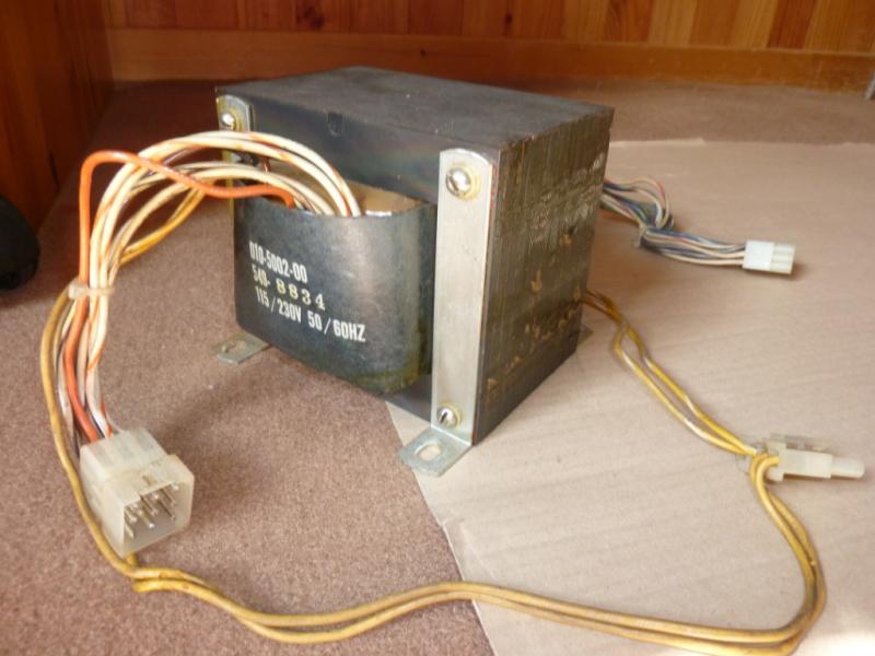

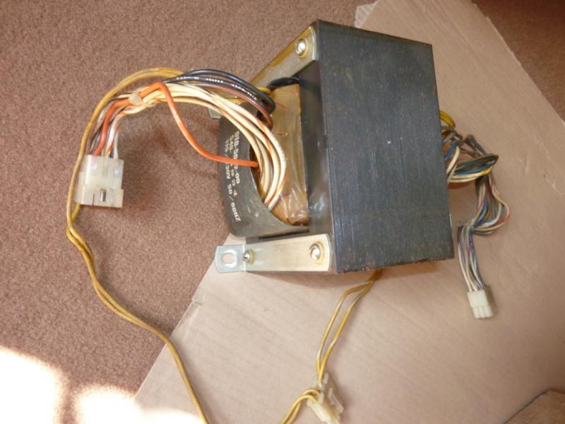

Montre à quoi ressemble le tien
Neuf tu n'en auras pas
Mais je regarderai si j'en ai pas un d'occasion
Envoie les photos ici ou fait moi un message sur mon mail pro
Mets aussi une annonce, possible qu'une personne en aurait aussi un

PAs de transformateur Data de coté
Désolé
