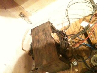

j'ai un transfo dans mon canada dry qui a été t bidoullé avec un morceau de bois au milieu histoire d'éviter certain contacts pas catholique je pense !! mais la bidouille ne me semble pas très catho non plus

C'est pas possible de remettre (proprement) en état ?
Une tite photo ?
la voilà
ca marche comme ca mais j'ai un peu peur de faire un ptit feu de bois a la longue si ca chauffe
Et elle sert à quoi cette cale , On voit pas bien sur cette petite photo prise de loin lol
Si tu l’ôtes , que se passe-t-il ?
Je pense qu'elle sert à atténuer les vibrations et le BBIIZZZ de certains vieux transfo un peu fatigué

Effectivement cette jolie modif sert a atténuer le bruit du transfo..
sympa merci Kontent
et je laisse vivre comme ca alors pas de risques?? yauyo
C'est simple ..Si vraiment tu trouve un transfo identique tu casse ton cochon et tu l'achète sinon tu laisse comme ça et ça peut durer..Ce genre de transfo ne chauffe pas assez pour détruire ta cale..
ok merci beaucoup je vais laisser comme ca alors !
bonne fin de week end Kontent
OU alors resserre les vis !
