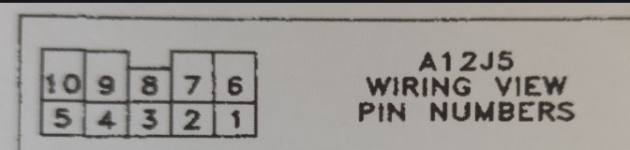

Petite question pour un flipper gottlieb system 3
Vaut mieux brancher le connecteur du transformateur en 240 vac ou en 220 vac.
Sachant que j'ai 225 vac sur mes prise de courant.
Quelle est l'impact de mettre le transformateur en 220 ou en 240
Merci d'avance. Laurent
Mets le en 230 VAC ce qui est la norme ce jour
J'ai l'impression que ton schéma ne vas pas avec mon style de transformateur
Fichiers joints
    84.6 KB · Affichages: 6
OU est le soucis
Je te donne les ponts a faire ????
Il n'y a pas de souci juste que sur la doc il parle de 220 ou de 240 et que tu me parle de 230. je veux juste comprendre désolé de ma question
Je t'ai donné ci dessus le COMMENT FAIRE pour réaliser la sélection en 230 V
