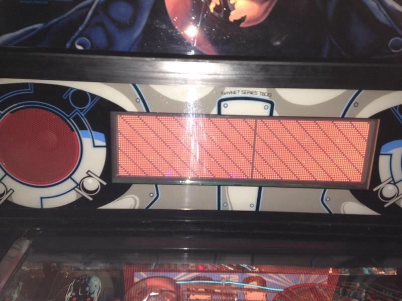

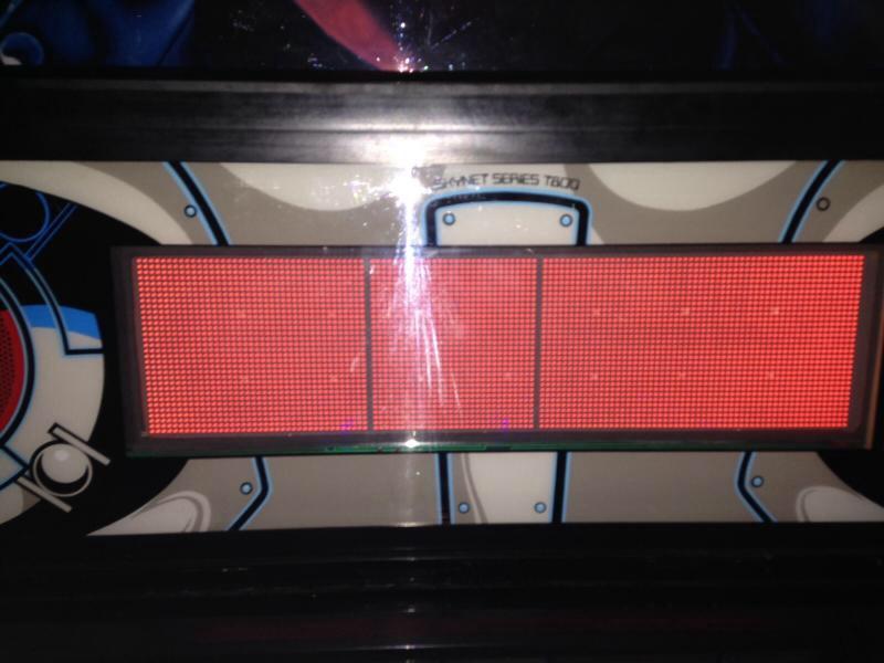

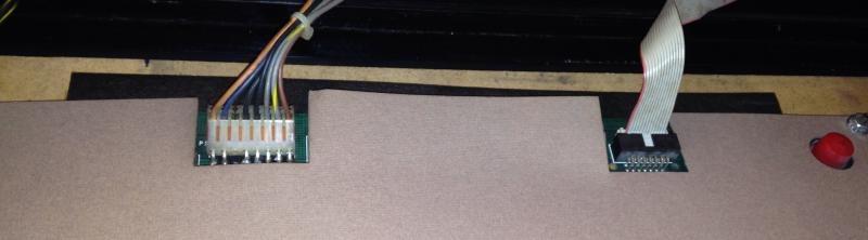

De temps en temps j'ai une barre "noir" sur le DOT de mon T2.
Il suffit que je lance le test afficheur, et au bout de 2min la barre disparait (enfin les pixels réapparaissent).

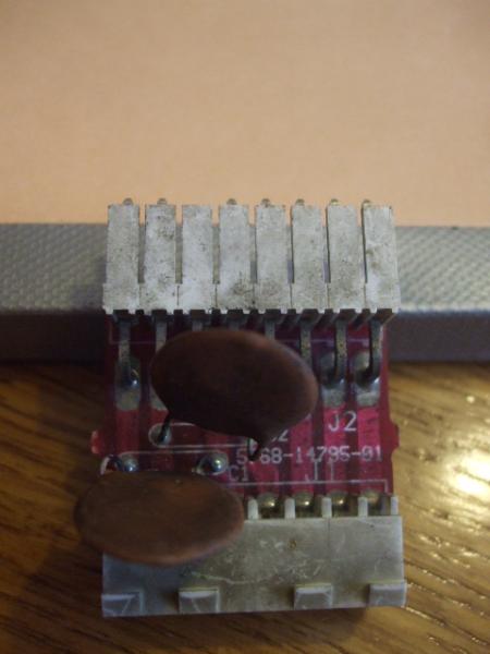

J'ai nettoyé plusieurs fois les connexions entre la carte du dot et le dot (2 broches).
Ca vous est déjà arrivé?
Merci d'avance pour vos réponses!!!
Quelques photos :

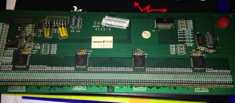

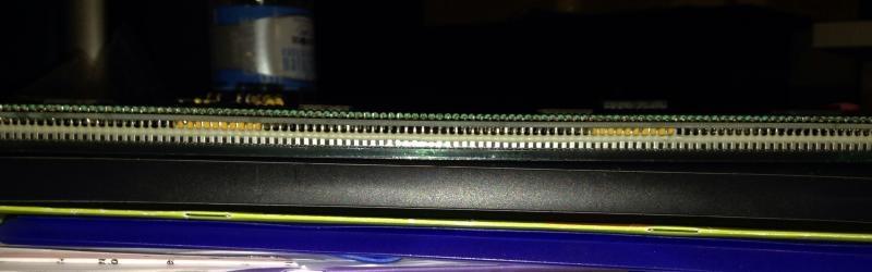

Tu parles de la nappe qui ressemble à celle qui se trouve dans nos PC?
non , je parle de
- soit les lamelles en fer qui relient la dalle en verre et la carte
- soit de la grande nappe souple ( verte aussi) qui fait la meme chose que les lamelles fer .
ton dot a quoi des lamelles ou une nappe ? , poste un photo stp .
Voilà
tu n a pas compris ce que je voulais dire néné
je te parle de la nappe ou les picots qu il y a entre la dalle en verre et le dos de l afficheur la ou est branché les deux connecteurs qu il y a sur ta derniere photo vivi
Ok je redémonte demain, la après l'apéro et la bouffe je préfère pas m'amuser a démonter :lol:
Comme te l'a dit JFK c'est probablement la liaison entre la dalle du dot et la plaque (verte) du dot, elle doit être défectueuse, David a un fait un article pour ce type de réparation.

Nappe film souple entre la dalle de verre et la carte afficheur elle même
Si c'est une nappe
Sinon pattes de broches cassées à ras.
Mais là je vois bien des nappes ...
Alors là .... Chiant à souhait !!!! Et ne pas essayer en aucun cas ! Sinon sans savoir là, je vous dit de suite, ce sera à la benne l'afficheur.
Donc plutôt des broches non?
De visu, aucune broche cassée, ni mauvaise soudure.
OUi là ce sera plus ou broche sur le tube ...
Ou a au pire un IC haute tension

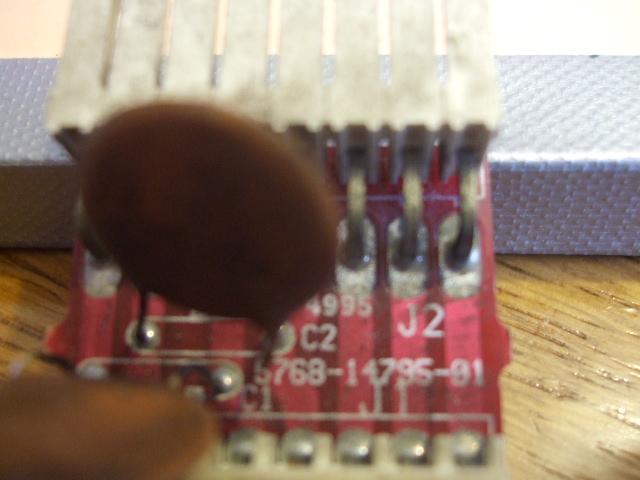

Par contre enlève moi les condensateurs sur le connecteur
C'est quoi encore ce bricolage .....
c est marrant sur le T2 que j avais a christian il y avait aussi ces condo sur les pattes du connecteur , je me demande aussi a quoi ça sert ?
moi je serais plutot d avis que si ça marche bien actuellement ( hormis ton soucis de ligne ) laisse comme ça vivi
rappel toi qu un flipper quand on n y connait rien plus on y touche et plus il est en panne mdr
pour revenir au condo voici une interface d origine réferencée wms qui ressemble a la modif faite sur ce connecteur vivi
a savoir a quoi elle sert je ne sais pas , elle etait sur le DRACULA vivi
Les bidules jaunes?
Dans tous les cas ce n'est pas moi qui les aient rajouté :lol:
