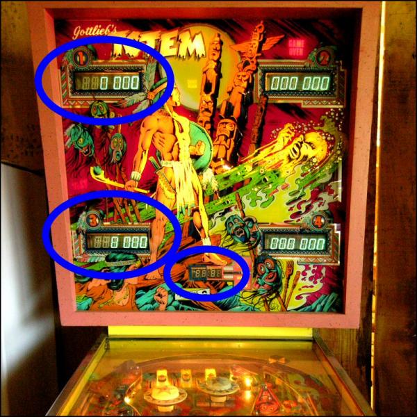

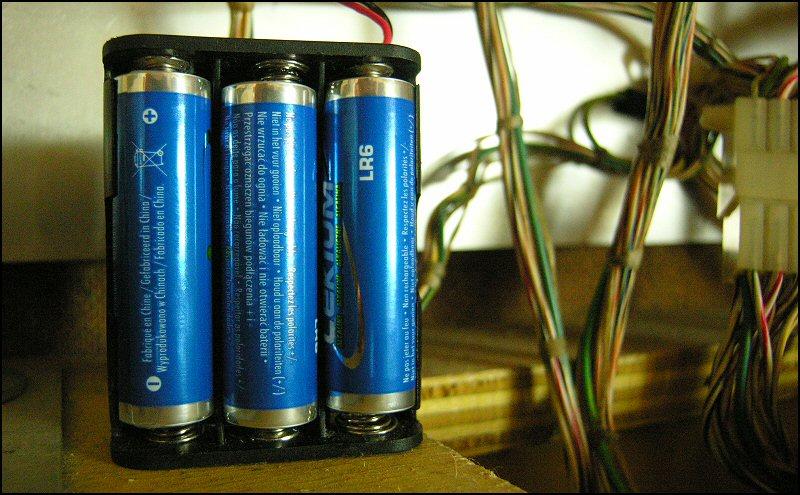

l'une des trois piles de la photo est tombée de son logement et j'ai mis plusieurs minutes avant de m'en rendre compte...
après l'avoir remise en place et allumé le flipper, les lumières du plateau s'allument bien mais le le jeu ne se met pas en fonction au delà des 5" habituelles...

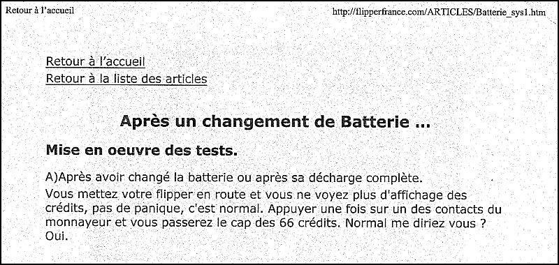

après avoir tenté les opérations décrites et conseillées dans l'article sur les batteries du système 1 recueilli sur le forum il y a longtemps, rien ne se passe, le flipper ne se met pas en fonction jeu...
les afficheurs 6 chiffres sont allumés mais clignotent, s’effacent peu à peu, réapparaissent et ainsi de suite, quant à l'afficheur 4 chiffres il demeure résolument éteint...
quelqu'un peut m'aider, svp ?
C'est simplement le contact de Slam Tilt qui n'est pas lu
Tu as du déconnecter un connecteur, et ce dernier est mal enfiché, ou alors une cosse HS
Saalut David et merci; en effet, après avoir retiré et remis en place la totalité des fiches raccords, tout est rentré dans l'ordre... Kontent
