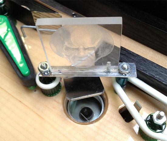

N'ayant pas de topper pour mon JP, et vu qu'il est difficile d'en trouver (du moins à un prix raisonnable !) je m'en suis fabriqué un.
Pour le fabriquer j'ai utilisé :

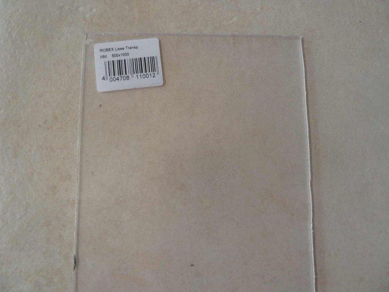

- du plexi épaisseur 2mm
- de la cornière 40x40
- peinture noire mat
- 4 vis et 4 rivets
- une bonne repro maison sur un adhésif laminé (adhésif avec une surcouche dessus)
Etape 1, je découpe mon plexi aux dimensions approximative de ma repro, je laisse les films protecteurs des 2 côtés, ça évite les éclats et ça le protège.
Etape 2, je découpe ma cornière pour faire 2 équerres, 4 trous sur chaque (2 pour fixer le plexi avec des rivets, 2 pour fixer sur le flipp avec les vis).
J'en profite pour découper la partie qui sert de déflecteur (celle placée devant les lampes), 3 trous qui serviront à la fixer au flipp, je la passe dans un étau pour lui donner un angle comme à l'original et un coup de noir mat (2 couches)
Etape 3, je fixe les 2 équerres sur le plexi avec des rivets
Etape 4, j'enlève le film protecteur et je pose l'adhésif sur le plexi (à sec si j'ai pas peur de faire des bulles ou sinon à l'eau)
Etape 5, je vire le "surplus" de plexi avec ma fidèle dremel pour avoir les mêmes courbes que la repro
Etape 6, je fixe le topper sur le flipp
Etape 7, je dis "wow, c'est beau..."
Au final le coût reste minime, j'avais quasiment tout alors pour une trentaine de roros j'ai mon topper, ça vaut ce que ça vaut, c'est pas l'original mais ça me suffit largement et de face ça se voit pas
Il me reste un adhésif, si qq est interessé -> MP
