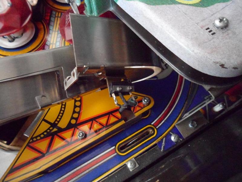

bon je vous donne dans le mille, l'hypothèse de panne évoquée dans le forum était la bonne, c'était bien un microswitch qui mettait la pagaille.
Ce dernier était bien caché sous une rampe, et l'usure ou une bille maline avait couché toutes les pattes du switch qui était donc devenu fou.
Une petite photo du coupable :
