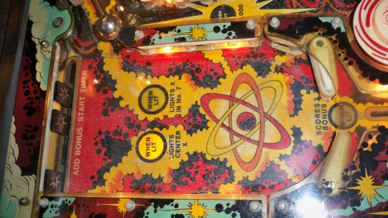

* Concernant le jeu sur le Time line j'ai la boule de flipper qui parfois ce coince en partie haute gauche entre la vitre , une solution ? sans bidouille.

3) Entre la vitre et ? Il manque quelque chose. Faits nous une photo de l'endroit , il manque peut être quelque chose.

* Concernant la bille qui ce coince je poste la photo.

Photo de la bille qui se bloque sous la vitre :
