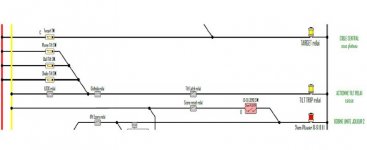

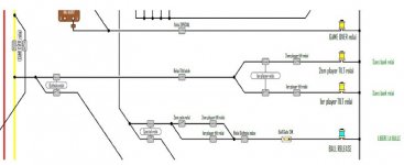

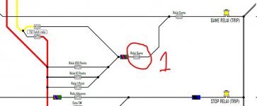

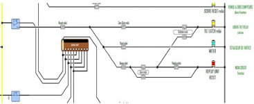

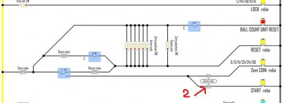

Je rencontre un dernier problème sur la restauration de mon "stop n go" (williams) que je n'arrive pas à resoudre.
Les parties s'enchenent très bien en 1 ou 2 joueurs, mais si je fais "tilt" le flipper se bloque et la bille ne libère pas le relais du tilt une fois dans le chargeur.
Impossible de faire quoi que se soit, le flip est bloqué.
