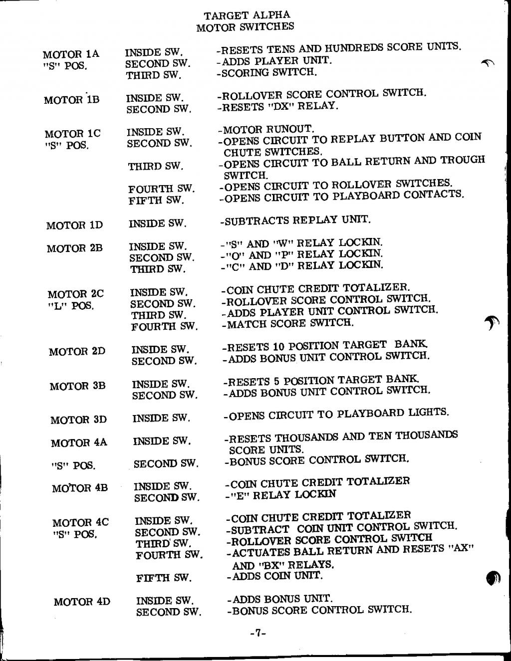

Bon tous ces problèmes sont résolus , il reste les bonus qui ne sont pas comptés à chaques fois. Quel est le contact moteur qui fait compter les bonus? Merçi
Bonjour..Le contact moteur se situ en A c'est a dire tout en bas des empilages et se ferme 5 fois a chaque mise en route du moteur..Pourtant il serait bon de t'assurer des contacts du compteur de bonus..
J'ai bien vérifier les contacts de l'unité de bonus plusieurs fois et tout est correct.
J'ai joint une doc. ce serait les contacts de la rangée 4 à vérifier?
Là tu n'as montré que les contacts du moteur en fait

Bonsoir ..C'est plus exactement le contact 4 situé en A c'est a dire tout en bas..
C'était bien ça. TOut est rentré dans l'ordre. MErçi pour ton aide :)
