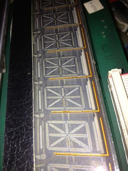

Fait moi voir en photos ton afficheur, stp
Mode Macro afin que je vois bien le tube
Mumm avec le plexy d'origine je ne vois rien du tout
EN fait cela m’intéresse de voir vraiment de près

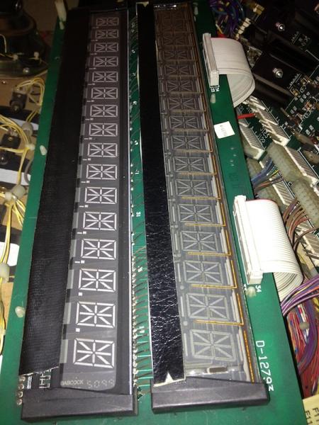

Salut David,
Voici 2 photos sans le plexi.
La première montrant les 2 afficheurs, celui de droite est le malade:
La seconde montrant le malade d'assez près j'espère:
de pres on voit mieux les petits christaux,c est pas bon signes
les petits points blanc laissent présager le pire ...

Voilà ce que je voulais voir
Il est finis
En plus c'est encore celui d'origine du jeu
Soit à remplacer
