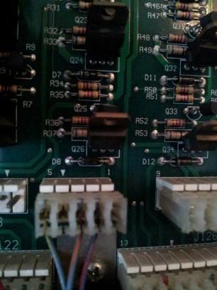

Ps : je joins une photo du fameux Q26 pour que vous voyez dans quel sens il est...
La partie que tu montres là, est la partie Low Power Solenoid ou alors Flash !!!
Rien à voir avec les lampes commandées.

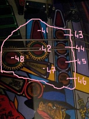

PRécise nous quelles sont les lampes en défaut.
Flashs ou Insert et ou le nom de celles ci.

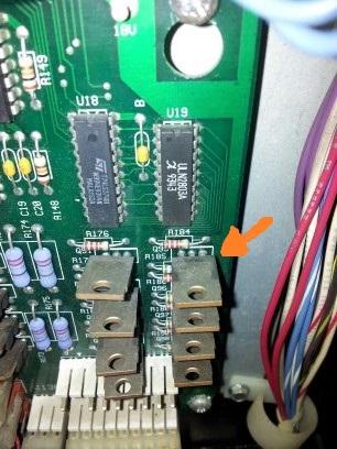

Oui effectivement, le transistor en photo est celui de la bobine qui fait remonter la cible pour accéder au mini-plateau le fameux Q26 (enfin si je ne me trompe pas). Je l'ai mis en photo car les deux (Q26 et Q95) sont soudés, montés à l'identique sur la carte.
Celui pour les ampoules d'insert est le Q95, qui commande les lampes 41 à 48.
