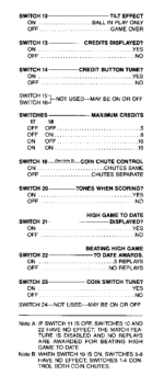

N'oublie pas qu'une cpu Sys1 il faut ajuster les Dip Switch
Et eux sont souvent crasseux (les bleus avec bascule blanche)
