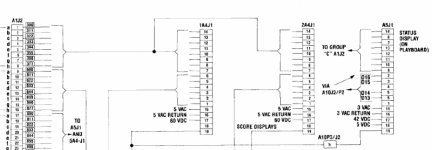

Sur l'une des photo on voit le branchement des 2 griffes et l'on dirait qu'ils sont branchés ensemble: cela n'est pas possible.
Peut on amener une autre source d'alimentation?
Question/ comment brancher ces 2 griffes ?
