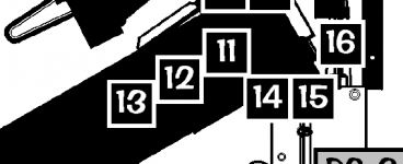

Aller dans les menus de tests
Lance le test bobine pour sortir toutes les billes
Puis aller au test contacts
Déjà vérifier que tous soient bien lu et bien vérifier le stockage des billes ..
Surement là le soucis
Les Ball trough **
