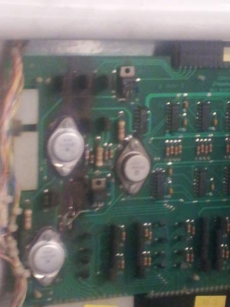

J'accède aux cartes électronique après avoir vérifié et changer certains fusibles, je remarque que la carte A3 est partiellement brulée. (photo après réparation)
Je change Q64, certaines résistances et quelques pistes, ça a l'air d'être bon.
Je remets sous tension, le plateau s'allume mais rien de plus, je vérifie la tension en sortie de A2, j'ai 17V au lieu de 5V...
Je change Q1, je règle la tension de sortie à 5V. Première question,
la tension en amon du régul est de 17V au lieu des 12V annoncés, est-ce problématique ? j'aurais tendance à dire non, vu que la règulation est effectuée ensuite, en règle générale les tensions sont plus fortes que celles annoncées (au lieu d'avoir du 32VA AC sur la carte A4 j'ai 40V environ, au lieu du 6.2V AC j'ai du 10V, etc...)
Je change Q1, je règle 5V et je reconnecte le tout, le plateau est toujours allumé, avec en plus une boule qui sort automatiquement à la mise sous tension, aucune commande ne répond, rien sur l'affichage, le régul Q1 chauffe, cela est il normal ? j'en doute...

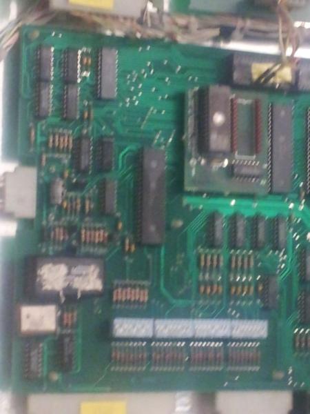

Mes premiers test m'ont indiqué qu'il y avait du 17V en sortie de Q1, cette tension trop élevée n'a t-elle pas détériorée les CI situés en aval ? c'est fort probable vu qu'il n'y a étrangement pas de protection contre une éventuelle surtension en sortie de Q1 (zéner), la carte A4 qui ne fonctionne pas du tout est alimentée en 5V notamment, le 17V n'a t-il pas détruit les CI ?

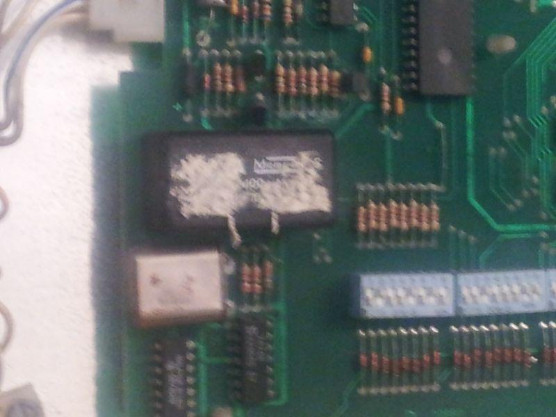

On remarque également des points noirs dans les angles de la carte A4.

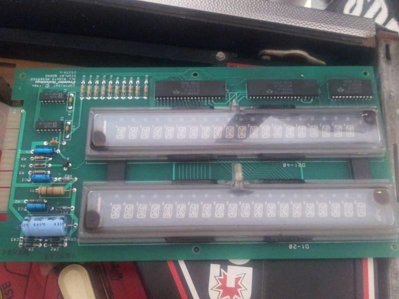

Si l'affichage est défectueux je ne peux pas effectuer la procédure de test pour tester les capteurs et actionneurs ?

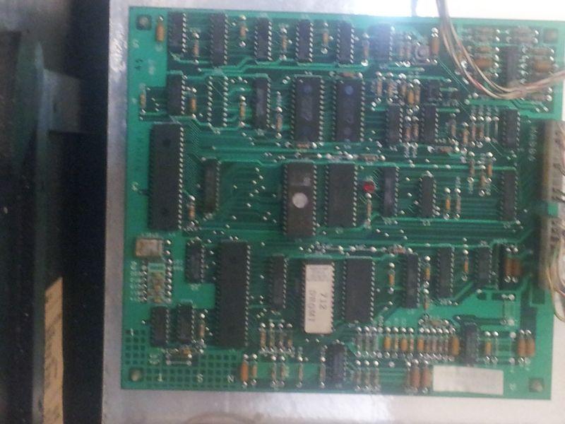

Ci-dessous d'autres photos.
Carte son avec led qui soit s'allume, soit clignote, soit est éteinte...
