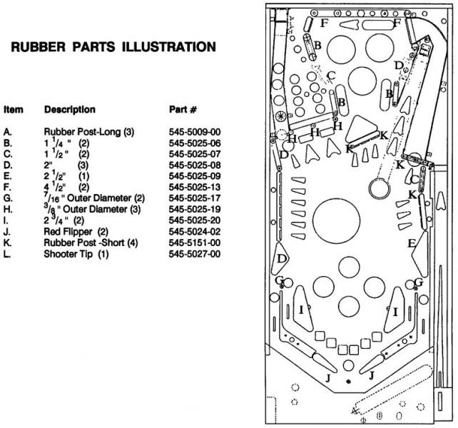

Je sais pas si çà peut t'aider :
Pour les élastiques:
Pour l'assemblage du lance bille : 500-5300-00 (mais je n'ai pas ce modèle donc je ne peut pas te donner les dimensions)
Merci pour le plan, je l'ai depuis des lustres
