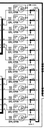

Je rencontre un gros soucis sur un teed off.
Je m'explique : il y a quelques semaines, un ami me demande de venir voir son teed off car il ne comprends pas ce qu'il se passe....
j'arrive sur place, j'allume le flipper et le dot Matrix fait n'importe quoi. je me dis alors, c'est un problème venant de U11, donc changement de u11 et des condensateurs autour de celui-ci.
je change par la même occasion la vieille pile avant d'avoir des problèmes...
je remet la carte, il me dit qu'il y a un problème avec la batterie, j'éteins, je vérifie la pile et j'ai bien les 3,... volt. Je remet et rallume la machine, et la boom, plus rien qui fonctionne
Mon ami habitant un peu loin, je décide de reprendre la machine à la maison.
J'ai vérifié une grosse partie, rechangé le u11, et la il s'allume plus ou moins normalement.
A ce moment la, j'ai comme l'impression que tous les switch sont toujours à 1(le jeu me demandant de mettre une pièce(another coin please...), je retire donc le p5 sur la cpu et la miracle, le flipper refait ces animations sans pouvoir jouer.
j'ai changé les LM339.
j'ai vérifié l'état des sorties de u4 et elles sont toutes à 1.
j'ai donc changé a ce moment la, le U4 qui est le processeur qui récupère l'état des switch, et je n'ai aucun changement.
J'espère avoir été clair....
Je suis complètement perdu.
Que faire maintenant...
merci beaucoup de m'avoir lu
