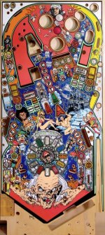

J'ai une bille qui a tapé un peu fort sur un insert et a littéralement éclaté le vernis et la peinture de l’œil de mon Cryptkeeper.
Quelqu'un aurait un scan HD de cet endroit du plateau ? Ou une photo HD prise bien parallèle au plateau ?

Tout ce que j'ai vu est sur Ipdb
Cela peut déjà un peut t'aider
Faudra déjà que ton insert soit bien recollé et remis en bonne position aussi (car il est décalé on le voit avec le reste de traits noir)
Après faudra un peu poncer (grain très fin juste pour de l'accroche)
Refaire les noirs
Après le bleu de l'oeil
Et le rose
Et vernir
Tu ne pourras guère faire mieux
Car oublie un adhésif collé ici
Merci pour vos réponses, c'est ce que je pensais il va falloir jouer au peintre.
