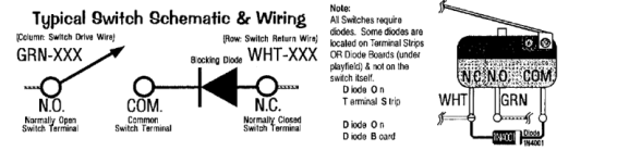

voici mon problème : un fil c'est déssoudé sur la switch eos de la RIP sur mon flipper tales from the crypt.
je voudrai pas faire d'erreur afin de la ressouder sur le bon contact.
ci-joint 2 photos :
le fil vert est bien en place l' autre fil ( blanc ) ou dois je le ressouder en dessous du fil vert où à coté
merci pour votre aide

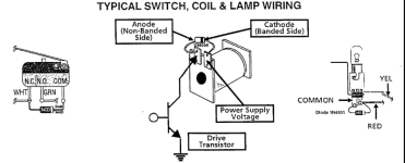

En fait ton contact est en une partie avec une cosse en plus
La diode est en série dasn la matrice
Donc
L'arrive est le blanc, le départ le vert
Blanc --> Contact --> Contact --> Diode --> Bague diode --> Vert
