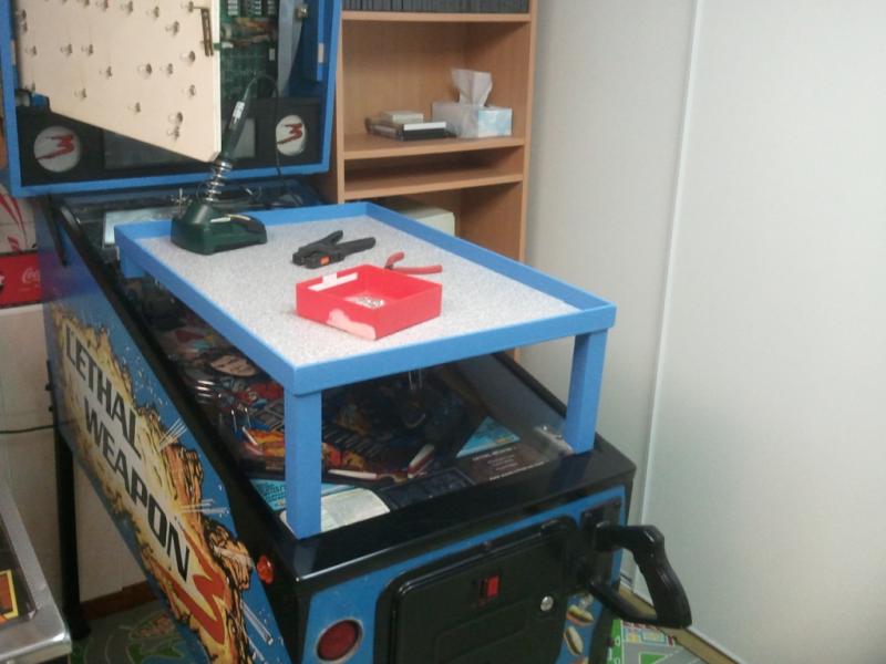

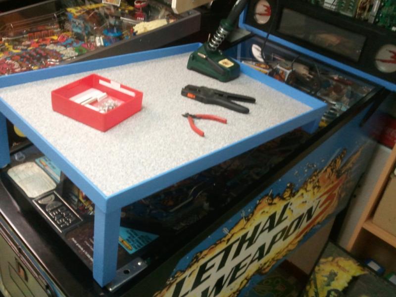

Lors des interventions dans le fronton d'un flip, les outils prennent un malin plaisir à faire du tobogan sur la vitre inclinée, jusqu'à ce que tout se retrouve au sol.
A chaque fois : Self contrôle, et je me dis qu'un jour..., je confectionnerai une tablette de niveau à poser sur la vitre.
Cette tablette sert également de plateau, si pendant l'intervention je dois retirer la vitre du flip, les outils peuvent être débarassés rapidement.
Voilà ce que j'ai fait.

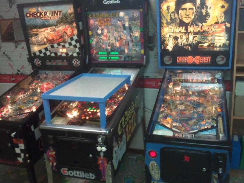

Standard pour tous les flip.

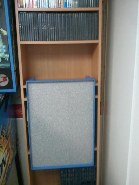

Facile à ranger.
Pour la couleur, c'était un restant de pot, quand j'ai fait les retouches sur mon Lethal Weapon 3.
Bonne année 2013.

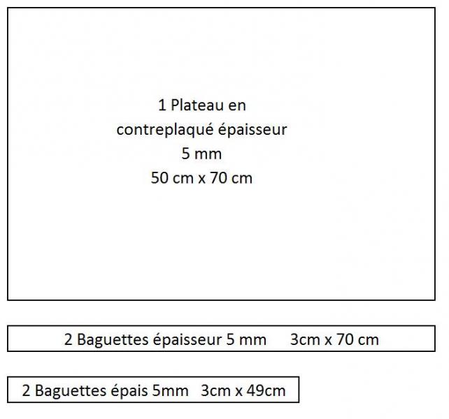

Voici les plans pour la réalisation :
La baguette est à coller et clouer sur le plateau.
Elle sert de ridelle, mais également à rigidifier le plateau.
Le plateau ne fait que 5mm d'épaisseur pour réduire le poids de l'ensemble. Il faut utiliser des petites pointes sans tête très fines pour éviter d'éclater le bois, et de la colle à bois. C'est la colle qui maintiendra l'ensemble.
Fixer les 4 pieds avec 2 vis décalées par pieds pour éviter qu'ils ne tournent, et mettre également de la colle pour rigidifier l'ensemble. Vis têtes fraisées de préférence pour les noyer dans le bois au serrage.
Poncer pour ajuster les raccords et arrondir les angles. Si il y a de gros écart, vous pouvez utiliser une rape pour dégrossir, ou un rabot. On peut même aller jusqu'à la tronçonneuse, mais seulement pour les très très gros écarts. :lol:
Peindre pour l'esthétisme.
Dans le fond du plateau, j'ai mis un reste de dalles adhésives, mais on peut mettre du tapis ou du revêtement de sol.
Vous pouvez apporter des améliorations, et poster vos réalisation ici.
Bon courage !!!
