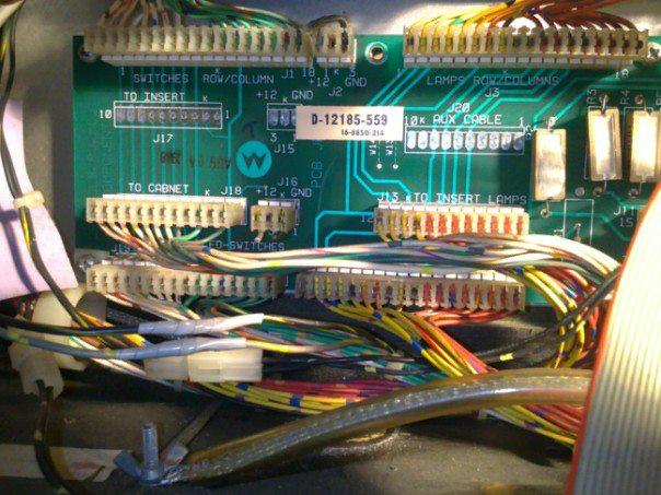

voila les photos sur la 1ER vous voillez que 4 fils on etait couper puis racordé ensemble
C'est ce que l'on te disais

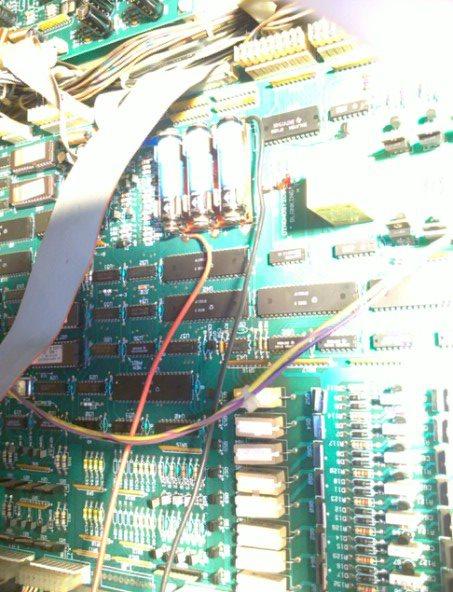

Support à pile HS
En plus il y a deux fils en //
Regarde ce qui pends au bout .... Attention au court circuits si rien de branché dessus
Les deux fils coupés sont l'alimentation du +12 V pour le monnayeur de la porte et aussi d'autres éléments optos
A refaire proprement avec l'aide d'un membre qui t'en fera photo ou suivre le schéma du manuel
comment voi tu que le suport de pils est Hs ? Les deux fils qui pende sont isolé je pense qur l'encien propriétaire avait mis une batterie
et pour les fils couper des deux connecteurs puis resoude ensemble sai tu pourquoi ?
Classique dès que deux fils pendent c'est un soucis de support à piles et ou acide en prime
ok j'ai réussit à faire marché mon flip plusieurs fils étaient coupés mais le problème des piles est toujours la
Même en apuiant sur les piles pour faire bien contacte rien ne se passe
On te dit de le changer .....et il faudra surement bien vérifier tout cela

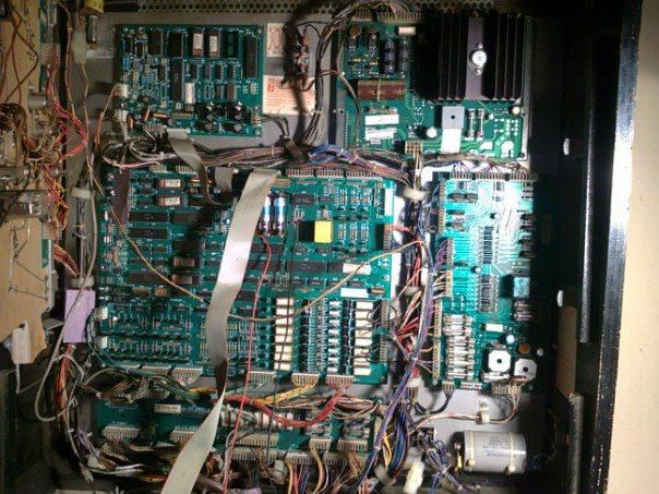

Allé un gros plan de ce support à piles
