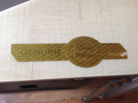

Je viens de recevoir mon plateau neuf pour mon MM
J'ai déjà reçu les rampes et le set de plastiques neufs
Donc le Swap va commencer.
Je n'en ai jamais fait
Je donne l'ancien plateau (dernière photo) à celui qui vient m'aider !!!
Pipiou
