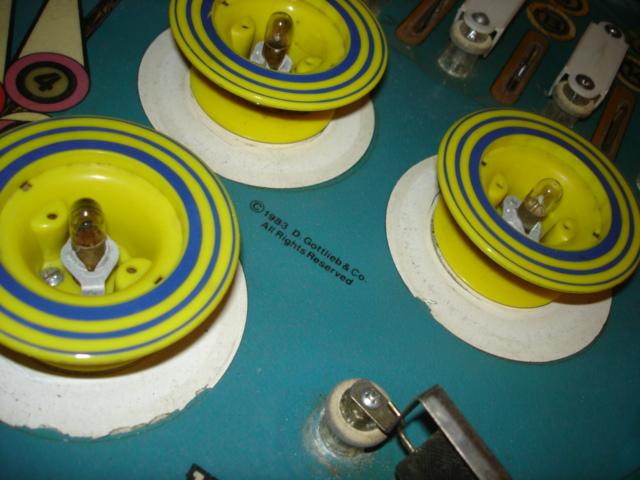

Bonjour
Je viens de faire l' acquisition d' un Gottlieb dont les trois bumpers sont pourvus d' une espèce de vinyle blanc (?) collé dessous.
Quelqu'un sait-il ce que c' est et surtout comment le sortir sans trop abimer le plateau. ,
Le mieux c'est de démonter les bumpers mais saches que si il y a cela, c'est qu'en dessous il n'y a plus de peinture.
c est les bumpers d origines ou y a eut modif ?
Oui on dirait bien que cela est pour cacher de l'usure.
Sous le vinyle du bas qui est un peu usé sur les bords, le plateau en dessous n'a pas l'air très bien.
Mais bon comme Couin l'a dit, le mieux est de retirer les bumpers, retirer les vinyles. Et en fonction des dégâts, retouches de peinture puis protection à remettre.
on dirait qu'il y a encore l'ancien mylar
normalement c est comme ça:
http://www.ipdb.org/showpic.pl?id=1902&picno=38243&zoom=1
bumpers d origine donc....
bizarre, y a eut quelquechose en dessous... vivi
plateau usé mais a 3 endroits ???
c est clair, faut enlever pour voir...
jmi-x a dit:
Sauf qu'il a les trous pour le poser sans démonter les bumpers. On voit le rebord sur l'un des trois.
sacré histoire cela!!!
Couin a dit:
jmi-x a dit:
NAN! je parlais des mylars de bumper
les cercles. tu vois ce que je veus dire?
toi, tu parles d'un mylar complet
Classique ce que je vois là
Surtout sur le Rack Em Up
Cela bombarde dans les bumpers et le son est trop génial
Tu n'auras pas le choix que d'enlever le ruban adhésif ici ...
En dessous ce sera sur et certainement usé
Faudra refaire cela ! Enduit, ponçage, peinture, vernis
Merci de vos avis
Je vais essayer d' enlever ce mylar blanc proprement et estimer l' ampleur des dégâts !

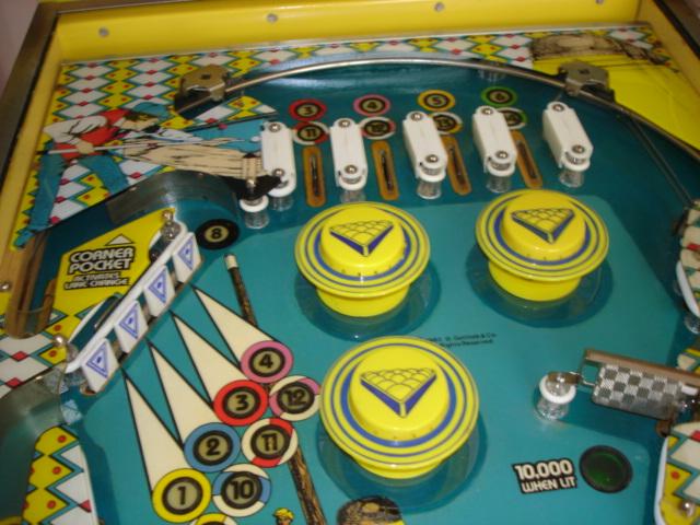

Bonjour
J' ai décollé ce mylar blanc ( au sèche cheveux)
J' ai lissé le dessous ( très abimé) à l' enduit acrylique.
J' ai peint l' ensemble des parties non mylarisées du plateau avec une peinture plus foncée que celle d' origine, mais dans les tons, puis j' ai vernis ces parties.
Par contre j' ai gardé les parties avec mylar transparent d' origine.
J' ai donc un plateau partiellement vernis et partiellement mylar. Les puristes vont hurler mais pour moi c' est OK!
Voici le résultat :
Merci de vos conseils
L'essentiel c'est que tu en sois satisfait et que cela protège bien
