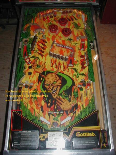

Je me suis lancé dans une nouvelle rénovation d'un Devil's Dare mais en démontant le porte cartes, je me suis aperçu qu'il manquait un support de bobine du côté gauche.
Je suis en recherche d'une photo montrant celui ci avec son contact.

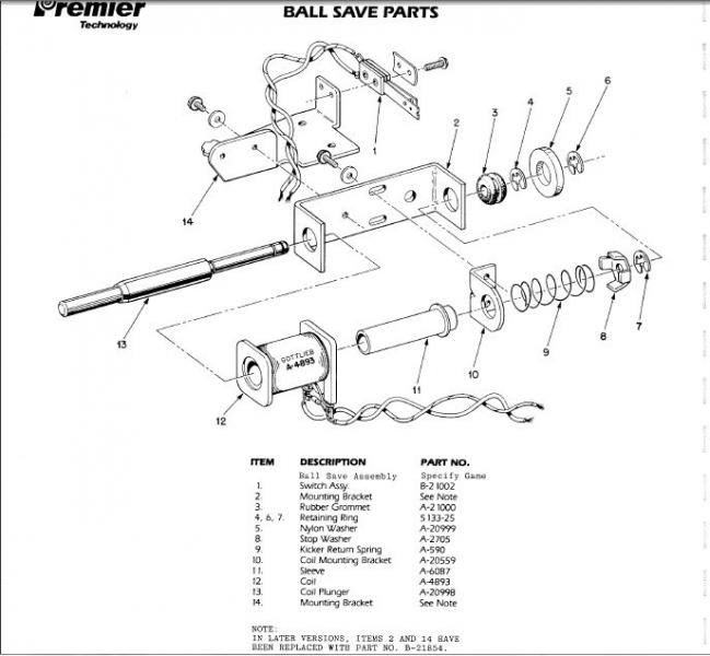

C'est un kick Save de Gottlieb
Tu l'as dans le manuel me semble t il ?
ça doit ressembler à ça,
