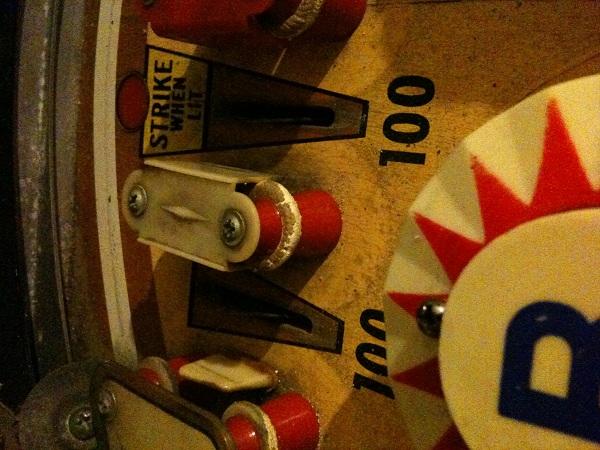

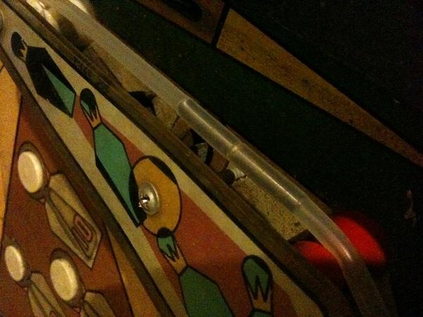

Les élastiques sont bien malades
A l'époque, les élastiques des flips ont été replacés par des élastiques de sièges de 2 cv citroën
et les autres .... par de la durite de modélisme collée avec un clou et de la superglue !!!! et ça marche, on peut régler la tension !!!!
Maintenant que mes enfants jouent dessus, il y a des choses à refaire, si je veux que mes petits enfants jouent dessus (j'aurai connu la grand-mère dessus ... tout un symbole ...)

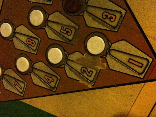

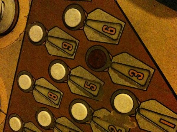

Le plateau est à revoir en intégralité :

Pour les chromes, vous faites comment quand ils sont piqués ? (pieds, garnitures diverses ...).
Pour le nettoyage du plateau, qu'est ce que vous utilisez (simple, qui ne craint rien pour la peinture et le bois, et le bonhomme qui secoue tout ça ...)

Quand il sera parfait en fonctionnement, j'attaquerai la réno du plateau.
