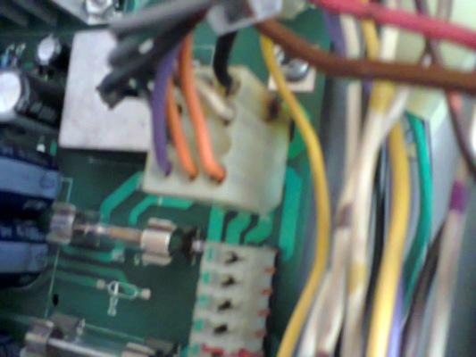

Hi,
Photo de mon power supply apres que j'ai refait le GI, donc le CN1 est vraiement pas beau avec gros point de chauffe:
Il avait deja ete bricole au scotch donc j'ai coupe les fils qui etaient tout noir pour ( en entendant d'avoir le bon connecteur et de refaire cela) mettre une connection au domino...donc j'attend de trouver la came pour refaire cela

Cela n'est que le femelle.
Tu change la cosses dedans c'est tout, une 0.093 pouce.
Et le mâle sur la carte elle même ? Quel est son état ?

Sur la carte la cosse est noicie aussi.
Pour la femelle as tu une astuce pour extraire la cosse afin de la changer ? car si oui effectivement les autres cosses sont tres bonnes et ne merite pas d'etre refaite

Pour la cosses si juste un peu noircie, du fait de la mauvaise soudure (qui à craquelée) brosse là avec uen brosse inox ou dremel ....

J'avais recupere une cosse femelle pour changer celle qui avait cuit dans CN! et le connecteur etait tellement cuit qu'il s'est effrite en miette et donc casse ....donc pas le choix je vais refaire tout le connecteur avec toutes les cosses..
