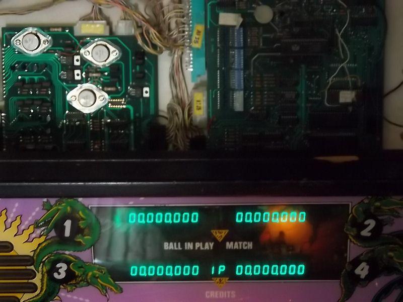

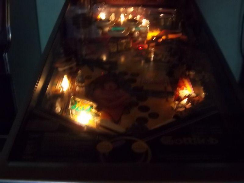

après avoir nettoyé les contacts de cartes,quand je l'allume,quelques lampes du plateau s'allument,les afficheurs aussi.
Il affiche le message:IP.
Impossible de le démarrer,ni de faire le test

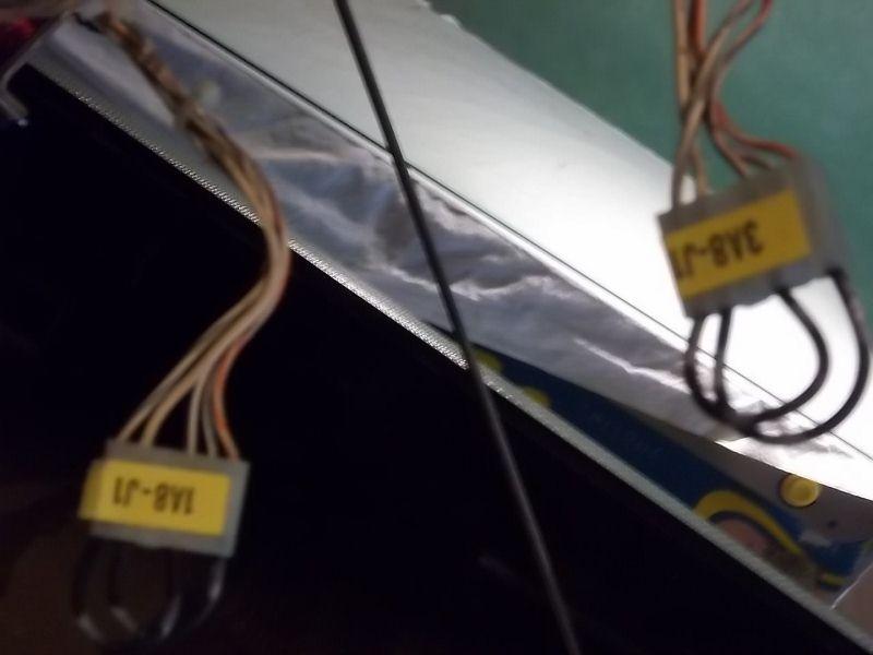

par contre il a l'ai d'avoir été modifié sous le plateau
voici quelques photos.Que dois je faire?merci de votre aide.

Bon il affiche 1P et pas IP (player one).

Je n'ai pas de 80b sous la main, mais tes deux connecteurs "1A8-J1" et "3A8-J1" ce doit être en rapport avec les bumpers (ce doit être branché sur les cartes pop bumper). Tes cartes pop bumpers sont elles bien présentes ? (dans la caisse , à droite du transformateur)

Tu regarderas bien les connecteurs de la cpu et ton 5V
En tous cas on dirait la cpu plantée mais je suis pas sur
Après avoir nettoyé les connecteurs de la cpu,le son est la,mais je ne peux pas mettre de crédits.je vais devoir étamer la cpu,et refaire un essai.
après étamage de la cpu,la led de la carte son cligote,mais pas de son;si je débranche le connecteur j1 de la cpu,le son se met en route et tourne en boucle,si je rebranche ce connecteur,ca continue;je vais changer les molex de ce connecteur,afin de supprimer les faux contacts.
Déjà la cpu oui avec l'histoire d'affichage anormal
Après la carte sons, elle a un bouton de reset et de test
Usite t'en pour déjà savoir si cette dernier démarre
Normal alors
Ta carte sons, enfin le test embarqué marche
Elle ne fait pas un bing....
Alors plantée avec

Mais les boules arrivent toutes dans la rigole de départ
Pas moyen de les lancer
