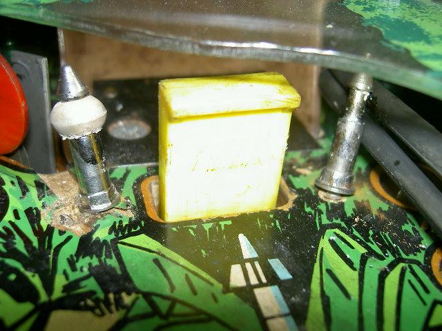

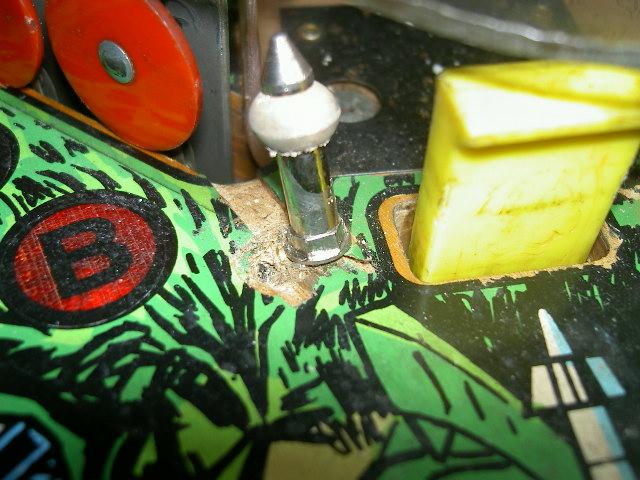

bonjour à tous, j'aimerais savoir comment vous y prendriez vous pour "réparer" une chose comme ça:

perso je prend de la colle bi composant type araldite et cela tient trés fort

est bien moi je reboucherai tes trous avec des tourillons en bois collé bien sur et ensuite je fais 1 pré percage de diamètre 2mm ou3mm en fonction de ton filetage pour revissé les tiges en métal comme ca tes tiges seront droite comme neuf
pour le support en plastique soi tu repeint ou autocollant + verni

merci les gens pour vos réponses, mais je suis le novice de base et ne sais meme pas comment les retirer ou meme à quoi la pièce ressemble hors de son logement.vous cherchiez le boulet du fofo cherchez plus! mdr!!!

oui vissé direct dans le bois, avec l'age la bille a couché tes plots et le bois a souffert , chacun sa méthode pour faire cela tu en as deja deux a toi de voir ce qui te semble le plus simple et efficace , aprés a toi de jouer
Perso ce serait plus pour un mini post métal avec vis métal
Un trou bien fait, et cela ne bougera plus du tout

ok ça m'a l'air robuste, mais il faut déjà que je comble les trous pour en refaire des tous beau non ?
LE mieux tu devrais déposer tous les décors pour bien nettoyer et tout voir de près
Il faudra aussi veiller à ce que le bloc de cibles en dessous ne dérange pas à son montage

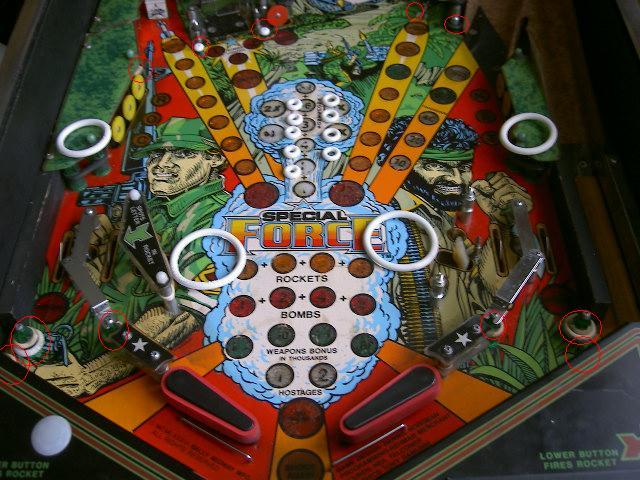

bonsoir, j'ai commencer a disposer mes élastiques sur le plateau pour voir ou je m'en vais, et plusieurs choses m'interpelle.
je m'explique, du moins j'essaye :
d'après le plan fourni les deux entourés sont de la meme taille (D), et pourtant l'emplacement de celui d'en haut m'a l'air bien plus grand:

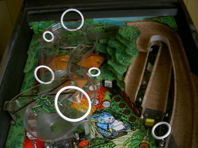

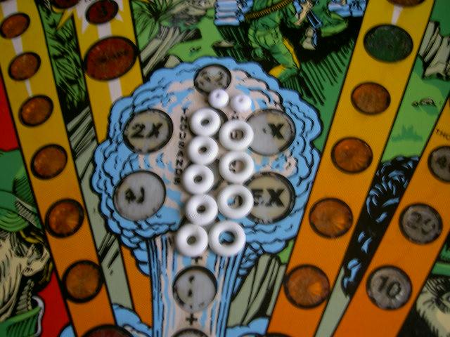

ensuite le nombre d'élastiques je suis perdu, là j'en ai entouré 11:

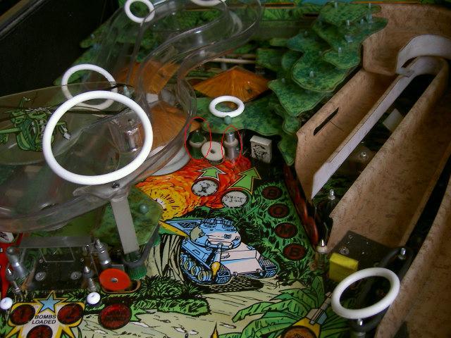

plus 2 là:

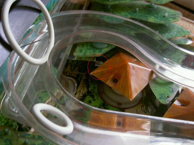

et celui qui ce cache là:
ce qui nous fait 14 si je me suis pas trompé ou si j'en ai pas oublié, et le kit en contient 11:
aidez moi j'ai surement me*dé quelque part!
OUi je vois cela aussi avec toi
J'ai constaté de même les erreurs
On va solutionner tout cela
En tous cas celui du haut me chagrine aussi le D, a voir quant tu auras démonter les rampes, car ce qui est fait des fois par avant n'est pas forcément conforme
En tous cas il te manque les B -> 2 pièces de 5/16 et un de 27/64 de pouce, le L de droite
Là on est d'accord à 100 % et je te les envoies demain car le plan est faux
