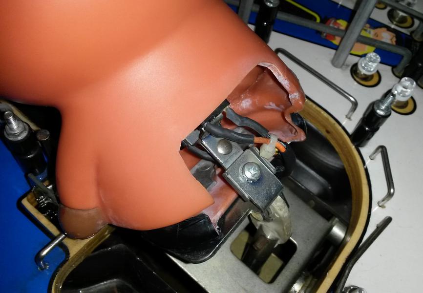

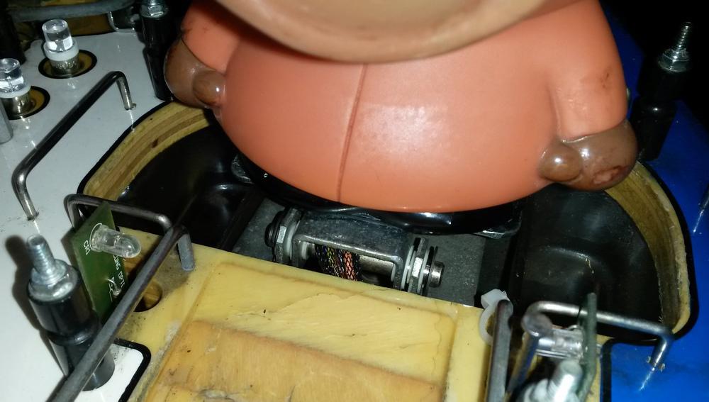

le personnage de keny est vraiment dans un sale état
toute l'embase est déchirée sur une grande partie du pourtour
D'où ma question:
avec quoi le réparer ? Type de colle, renforts, etc...

Je tenterais une cyano pour recoller le caoutchouc puis de couler une résine pour renforcer la base, mais pas sur que la résine colle sur la matière.
Le soucis c'est que la figurine est grande par rapport à la taille de la base et les mouvements appliqués + l'effet de bras de levier font que la base subit de fortes contraintes :(

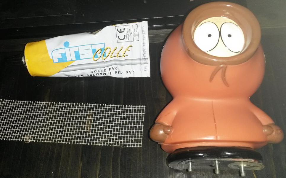

Pour la réparation, j'avais en tête d'utiliser de la colle PVC pour canalisation + bande armée pour placo
Lors de la vulcanisation, celà pourrai être interressant que les 2 matières s'amalgame un peu et que le treillis finisse de faire la liaison entre la partie supérieure et inférieure
Ma crainte est que la bande armée vulcanise aussi et se décompose (je vais faire un essai)
Premier résultat d'essai de la colle pvc:
- La colle a bien pris sur le treillis sans le dégrader

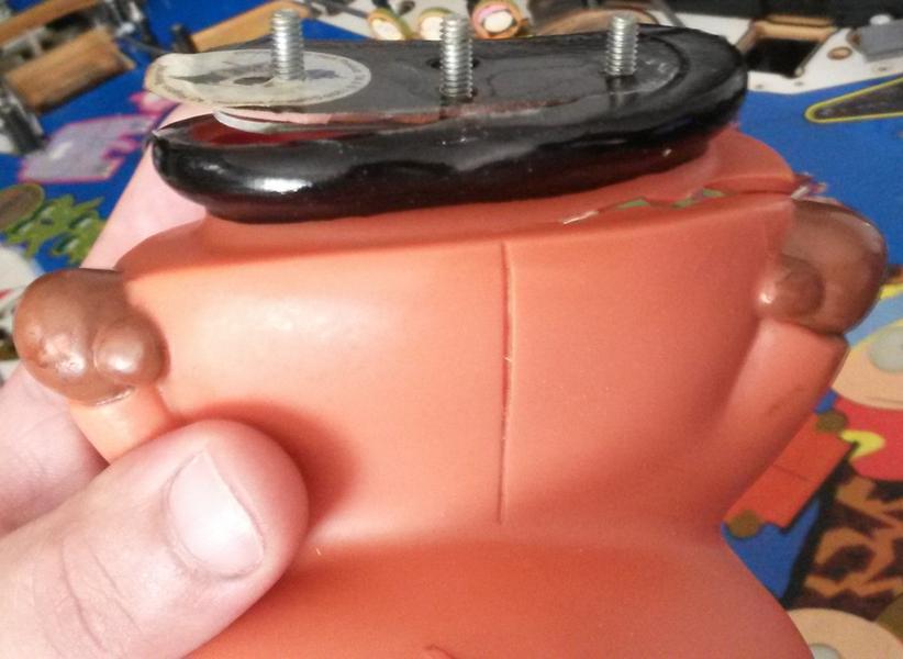

- Pour le test sur kenny : la vulcanisation à réussi mais la colle s'arrache au delà donc je vais éviter (de peur de fragiliser la paroi qui n'est pas épaisse, 2mm environ)
Donc pour l'instant je l'ai collé à la colle cyano
et je vais voir si je peux coller le treillis à l'intérieur avec...à suivre

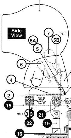

Sinon, j'ai également une question par rapport au mécanisme de Kenny:
le mécanisme de bascule latérale ne revient pas de lui même au centre (trop de frottement pour les ressorts, même si on le bouge facilement à la main)
De plus, il n'y a aucun capteur de position.
Comment se fait le retour au centre? uniquement par rappel des ressorts, ou par impulsion simultané des 2 bobines ?
Selon moi l'impulsion simultané ne peut pas fonctionner pour assurer un bon rappel au centre.

La colle cyano tiens très bien,

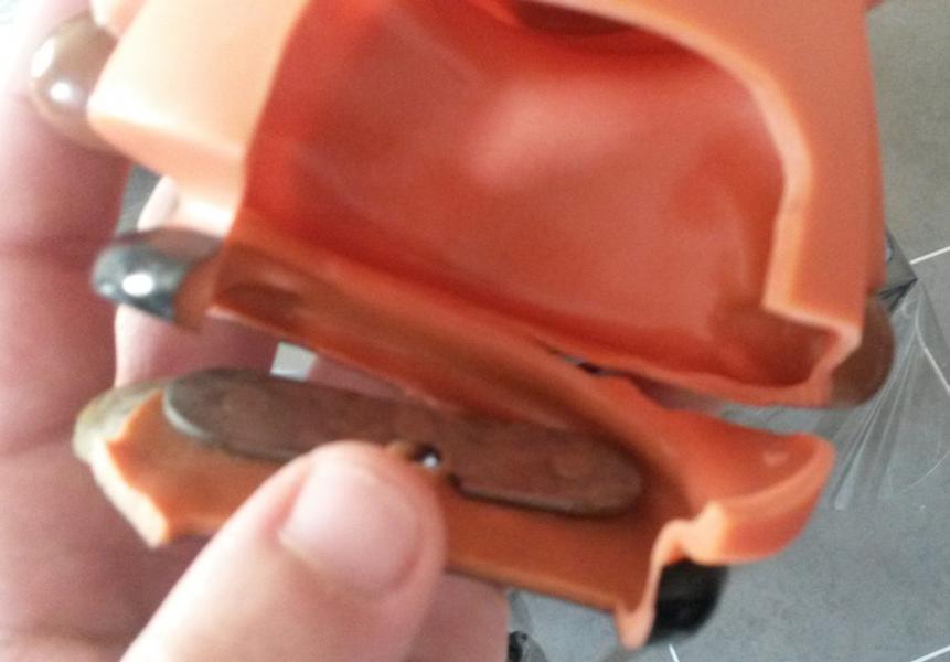

mais je préféré mettre la ceinture et les bretelles, j'ai rajouté du chatterton noir au niveau de l'embase pour limiter d'éventuelle nouvelles déchirures. çà ne se voit pas du tout puisque l'embase du personnage était déjà noir. impeccable.
J'en ai aussi profité pour réparer le faisceau qui alimente la flash et l'ampoule commandée. celui-ci était sectionné (car pincé par le mécanisme).
Je l'ai rerouté en le faisant passé par dessus l'axe pivot au lieu qu'il ressorte par derrière. à mon avis çà ne peut être que mieux.
