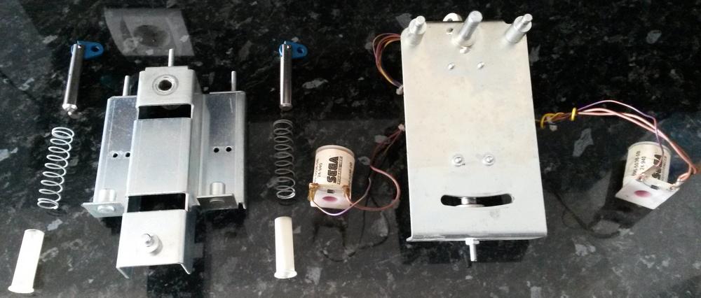

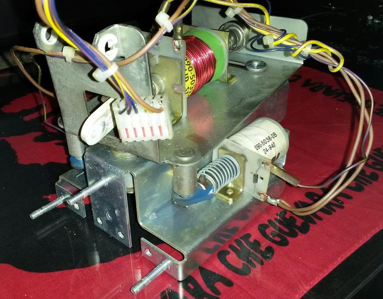

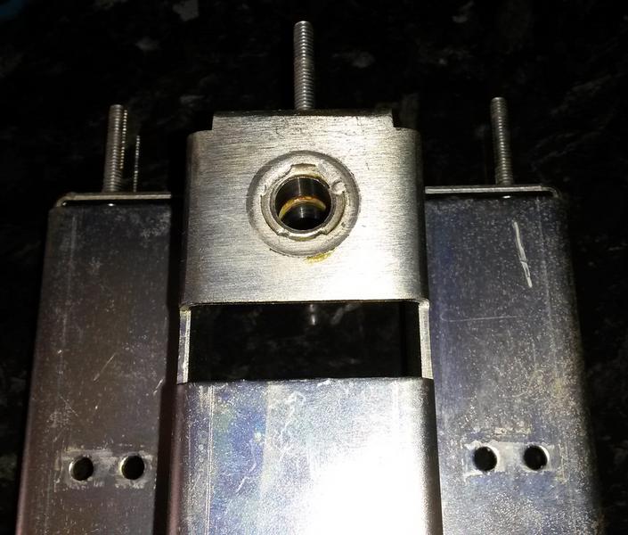

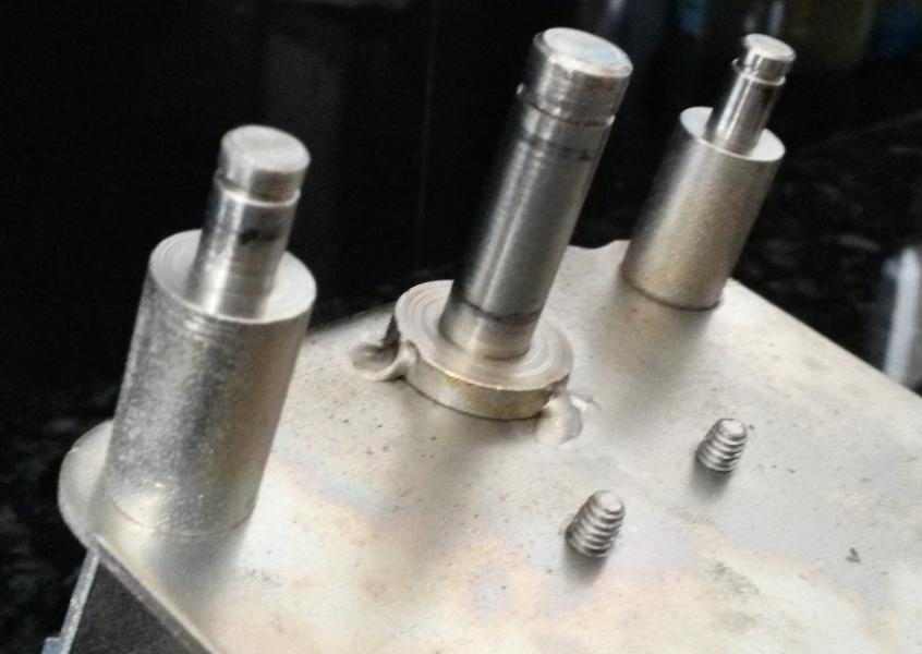

J'ai un tout petit soucis sur le south park
Pendant une partie, la figurine de kenny à tendance à s'acharner d'un coté ou de l'autre sans revenir au centre.
Lorsqu'il est sur un coté et qu'on le frappe, on entend alors un clac,clac,clac car la bobine cherche à l'envoyer du même coté
pour info:
L'opto fonctionne
Le contact de la rampe sous plateau aussi
(testé pendant le jeu, car malheureusement la dalle DOT est pompée et donc illisible pour aller en mode DIAG)
il n'y a pas de capteur de position du mécanisme sur ce jeu

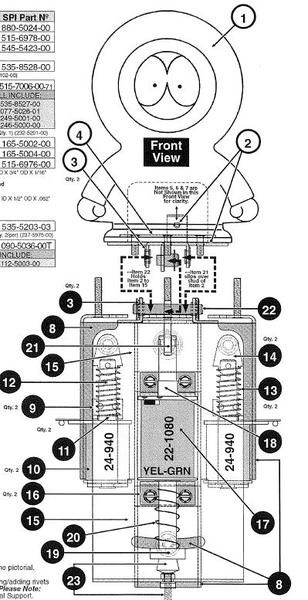

le schéma du mécanisme:
Avez vous une idée du soucis ?
Merci d'avance
