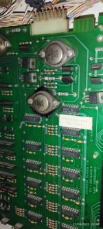

Car là ,depuis une semaine j'ai des lumières qui ne clignotent plus reste fixe, puis un petit clic et ça revient.
Et hier , mon fils m'a dit que ça sentait bizarre, donc j'ai regardé en vitesse et j'ai vu ça en plus.
Clairement, le 2N3055 a eu très chaud.
Si tu ne sais faire passe par RP pour une révision des cartes et sa te laissera le temps de revoir la connectique la temps de la révision
Il y aura deux choses à faire ici
Une, dépannage cela on verra en SEPTEMBRE via mon site pro --> Restorpinball
Et toi par contre tu vas avoir un travail à faire, sans doute de la connectique à revoir
