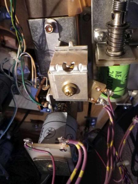

Salut, comme ça devient technique je post ici.
Je voudrais savoir si il y a un ressort (et où ?) dans le mécanisme de la trappe car la mienne retombe aussitôt et je sais pas trop comment c'est a l'origine ?
Ça ressemble a ça :

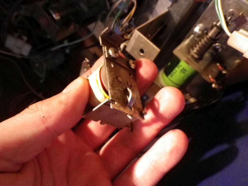

démonté il y a je pense un ressort qui s'accroche la dessus mais il va ou ?
Si quelqu'un a un Fun house et qui peut prendre une photo de la zone ça m'aiderai débil
Si tu a la doc, il doit avoir un schéma éclaté avec toutes les pièces du mécanisme.
Sinon la doc est sur ipdb.
oui première chose a faire ... suis *** :D j'ai trouver effectivement il me manque le ressort, et je crois même que je l'ai retrouver qui se baladé dans la caisse, mais il est cassé, il me reste qu'a en trouver un autre !
Tu doit le voir "a la main" si avec le ressort ça fonctionne normalement.
Avec une main tu actionne le mécanisme de la trappe pour la levée, avec l'autre main tu simule le ressort de la petite bobine et tu vois si ça fonctionne bien.
Si c'est que le ressort, c'est vraiment une panne mineure.
Je dois avoir des ressort comme cela qui traine
Si tu n'en trouves pas je t'en enverrais en courrier ou prochaine commande je t'en mets avec ,)
