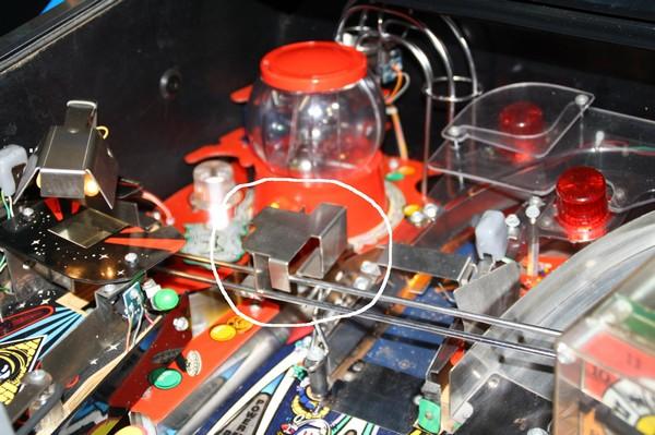

Salut, j'ai cette pièce qui ne se remet pas correctement en place . Quelqu'un a t'il connu ce problème.
non j'ai jamais eut ce problème, mais ça me semble pas bien grave.
Démonte et nettoie bien l'articulation, la tige et le mécanisme de la bobine.
Tu enlève la pièce, tu en profite pour la faire bien brillante, sous le plateau tu enlève la bobine et tu nettoie le mécanisme.
Et le reste, ce qui pose souvent problème sur ce flip, la détection de la powerball, la pendule, le gumball ?
